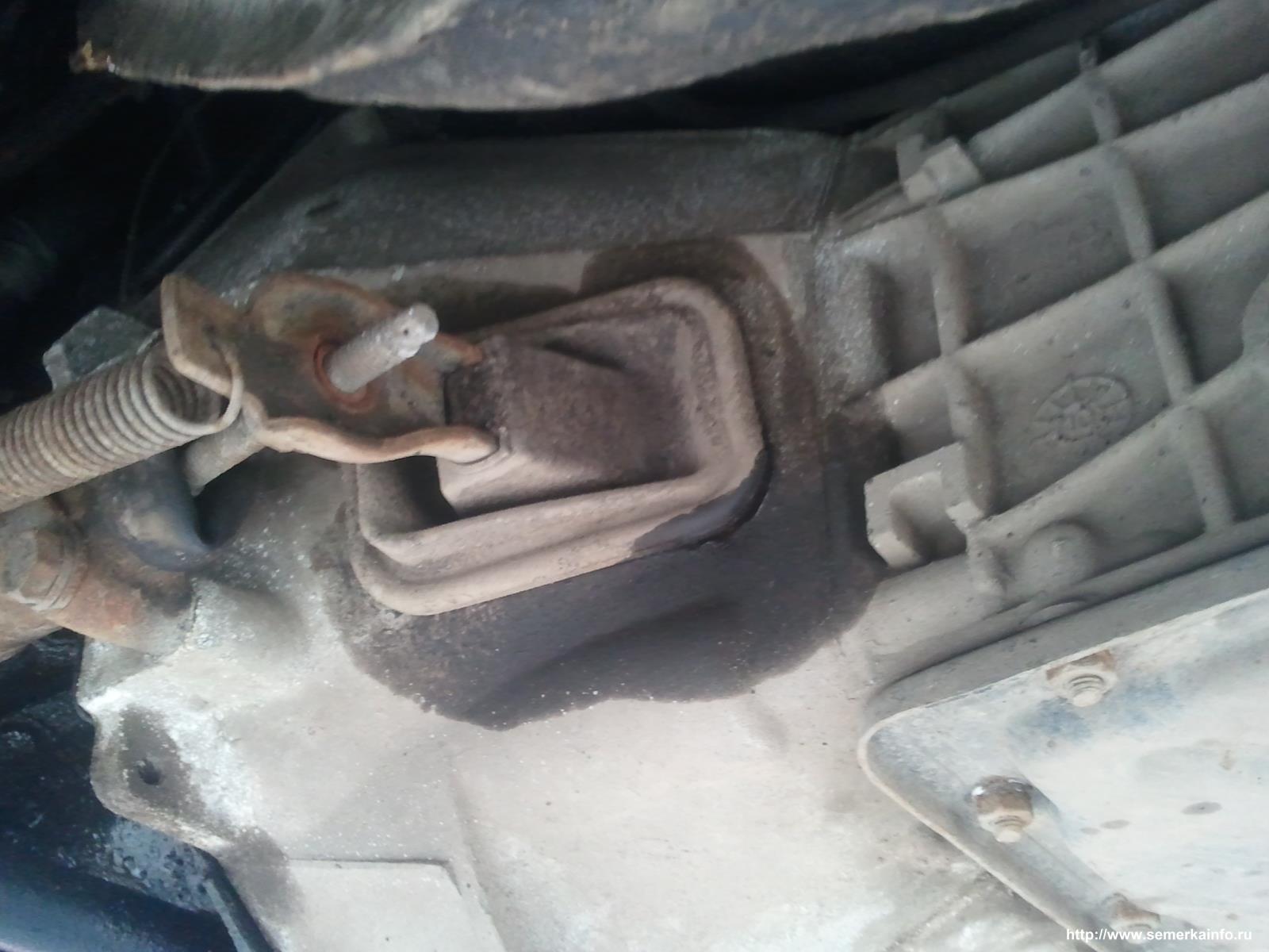

- Мигалыч
- Автолюбитель
- Сообщения: 47
- Зарегистрирован: Ср апр 27, 2011 15:13:21
- Модель авто: Ваз 21070,ОЗОН,БСЗ.
- Откуда: Санкт-Петербург
- Благодарил (а): 7 раз
- рустем
- Модератор
- Сообщения: 11728
- Откуда: город трех шурупов
- Благодарил (а): 120 раз
- Поблагодарили: 1342 раза
Re: Сопливит сальник первичного вала
Мигалыч
Возможно,сними пыльник вилки,если он изнутри в масле,и колокол внутри в масле то скорей всего это сальник первичного вала КПП.
