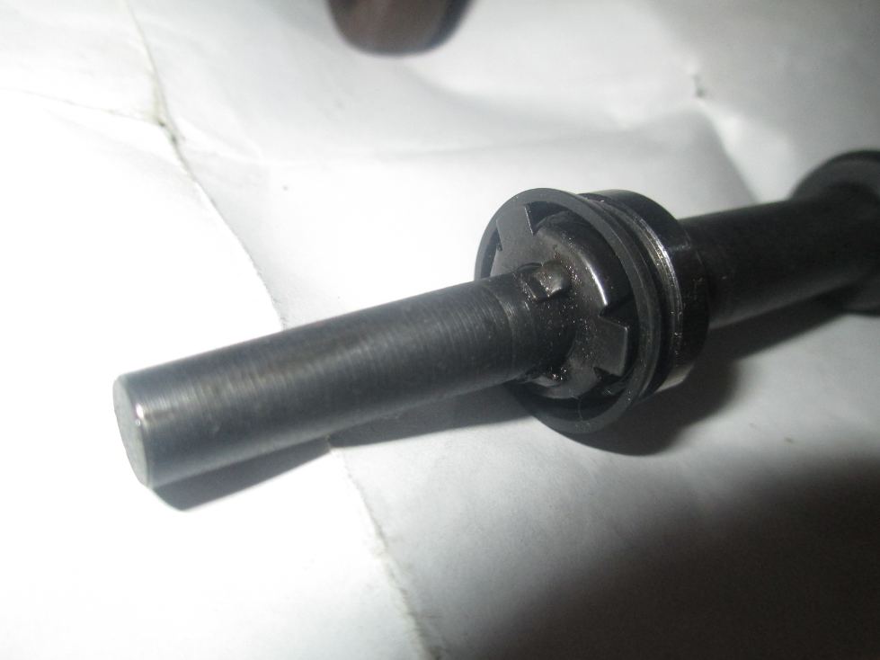

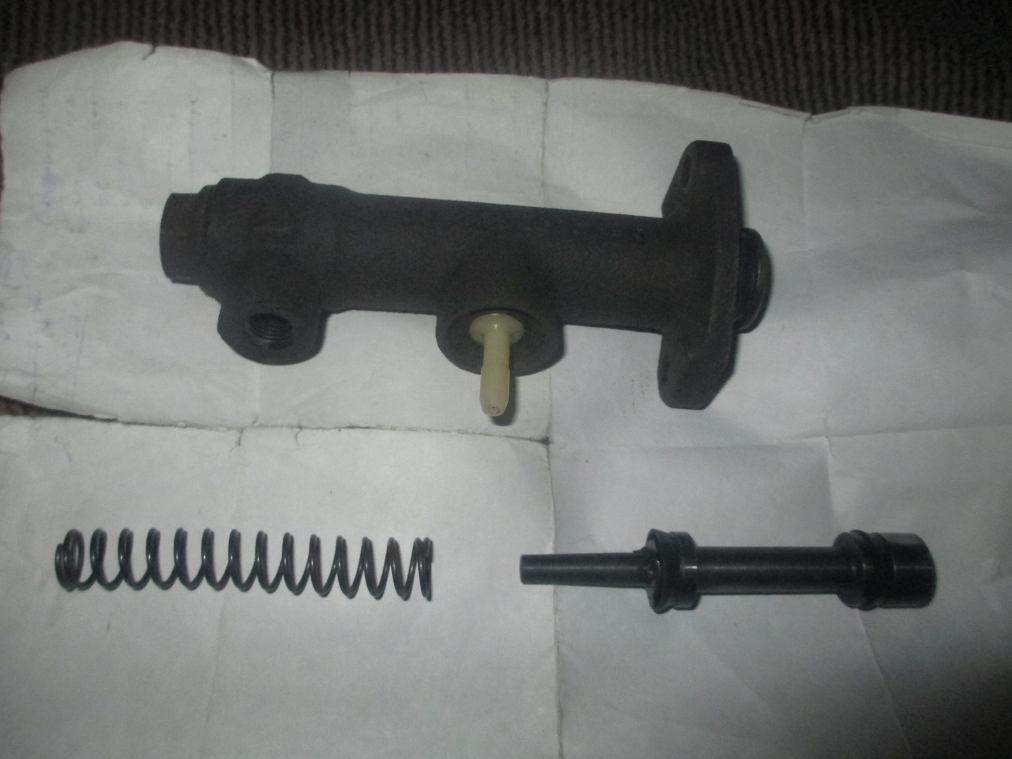

Менял Главный Цилиндр Сцепления в незапамятные времена и почему-то был уверен что у меня или оригинал или "Базальт", а сейчас стала проваливаться педаль сцепления (пружинки все на месте, нигде ничего не течет), предположил что перепускает поршень в ГЦС и решил обойтись малой кровью - установкой ремкомплекта, приобрел БРТ, но когда разобрал сам цилиндр удивился тому что внутренности далеко не оригинал. Неисправность таки подтвердилась - прорвалась манжета поршня, но как теперь для этого чуда купить ремкомплект. Поиск по инету не находит ничего похожего для легковушек. Гляньте - может кто встречал такой? Жаба душит пять сотен отдавать за новый ГЦС.

Отталкиваться следует от ремкомплектов, которых, по сути, более и нет...

Возможно кооператив, придется на новый раскошелится

Какой-то он необычный, я помню покупал типо оригинальный ремкомплект БРТ, всё подошло идеально :hmmm:
Непрочитанное сообщение Tolik2402 » Ср май 16, 2018 6:36:23
фенокс похоже
Добавлено спустя 15 минут 16 секунд:
надо бы еще и с другой стороны сфоткать. если же не фенокс, то 2 ремкомплекта гцс фенокс или рцс фенокс решат проблему. из них надо взять по манжетке с юбочкой

Это не фенокс, с другой стороны пусто на цилиндре. Попробую снять манжету посмотреть её целиком, воде бы она не совсем похожа на феноксовскую.
У фенокса ремкомплект стоит по 100р у нас. У них там по одной похожей манжете, купить пару - это уже 200. Новый цилиндр стоит 450р нормальный а фенокс и прочий китай так ваще по 380. На мой взгляд нецелесообразно уже так пытаться скроить.
Сейчас нашел по фоткам якобы на ГЦС с УАЗ-а есть похожие манжеты и стоят они копейки, но нужно мерить, боюсь как бы диаметры внутренние были не разные.

karasic писал(а):нашел по фоткам якобы на ГЦС с УАЗ-а есть похожие манжеты
Да такие манжеты на всех машинах были до Жигулей.
Непрочитанное сообщение Tolik2402 » Чт май 17, 2018 17:34:54
вопрос только в размере манжеты. так вот я склонен думать что подойдет фенокс ваз 2101

Прошелся по различным магазам, в том числе газ/уаз, результат нулевой. газ-уаз тупо размерами не подходят у них там диаметр цилиндра заметно больше. Вроде на Москвичах могло подобное использоваться, но я даже не знаю остались ли где у нас в городе по ним магазины. Фенокса в наличии нигде нет, только на заказ, т.е. живьем хрен посмотришь подходит оно или нет...
Вобщем решил, что поиски ремкомплекта на этот чудо ГЦС неизвестного производителя теряют практический смысл, и приобрел новый лада-имидж, к нему новый бачок, т.к. старый оказался с трещиной, хотя и не тёк, новый шланг привода..., машина снова на ходу.

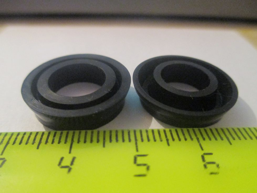

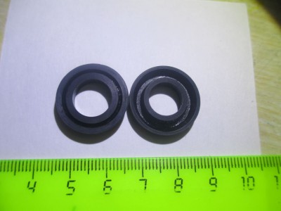

Фото манжет поближе, для сведения:
Непрочитанное сообщение Tolik2402 » Вс май 20, 2018 13:04:11
это старый базальт, у меня на 6ке похожее чудо стояло, я его потом менял полностью на фенокс и потом на ВАЗ,
самое интересное что теперь тот фенокс ходит на моей 7ке с новыми резинками. манжеты с москвича не подойдут, там диаметр, если мне память не изменяет 22мм, а на более ранних -24.
