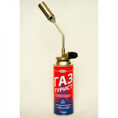

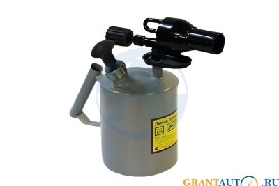

взять зубило и молоток.откручивается против часовой стрелки.наносить удары без особого фанатизма .там относительно мелкая резьба на конус.на самый крайний случай придется купить или одолжить переносную газовую горелку или паяльную лампу.
