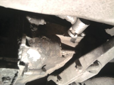

Непрочитанное сообщение vadimon » Ср июн 12, 2013 15:52:55
Сфотографировал свою КПП вместе с приводом спидометра. Вроде же привод в задней части коробки стоИт и крышку можно снять, чтобы добраться до шестерни. Или же я опять чего-то недопонимаю? )
Поблагодарили: 1271 раз
Re: Замена шестерни привода спидометра в КПП
Непрочитанное сообщение zombie177rus » Ср июн 12, 2013 16:03:20
Пробуй :D .
