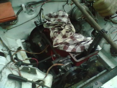

JOKER2105 писал(а):Мужики, мож у кого завалялась фотография подкапотного пространства, где видно верхние болты КПП?
щас попробую найти
JOKER2105 писал(а):Еще вопрос, сколько примерно стоят центровка диска и карданчик?
карданчик не дорого рублей 50 максимум, а центровку не покупал :look:
Re: Снятие КПП в условиях БЕЗ ЯМЫ...
Непрочитанное сообщение Миша » Вс мар 17, 2013 17:40:53
:-J
если не понял где именно, могу обвести красным

Непрочитанное сообщение Mizhgan » Вс мар 17, 2013 17:43:46
Купи себе набор головок с ключом-трещеткой, Ермак или Крафт, второй правда в 2 раза дороже. Короче. Я когда коробку делал, то сразу купил ентот самый набор. Там и карданчик есть и 2 удленителя. Только у меня еще вороток был 50 см Т-образный. Так что мне хватило. С какой целью коробку то снимаешь?
Непрочитанное сообщение четвёрковод » Вс мар 17, 2013 17:45:13
JOKER2105 писал(а):ЗЫ: проблема с сцепой...
Mizhgan
Сообщения: 100
Зарегистрирован: Вс мар 04, 2012 18:11:07
Модель авто: ВАЗ 21053
Поблагодарили: 4 раза
Непрочитанное сообщение Mizhgan » Вс мар 17, 2013 17:46:33
Миша писал(а):Лучше обведи, их там фигово видно, он не поймет :D
Непрочитанное сообщение JOKER2105 » Вс мар 17, 2013 17:52:46
Да вижу я, вижу, спасибо, по ходу место есть! на следующих выходных попробую подлезть, если не получится - так и быть, куплю карданчик
