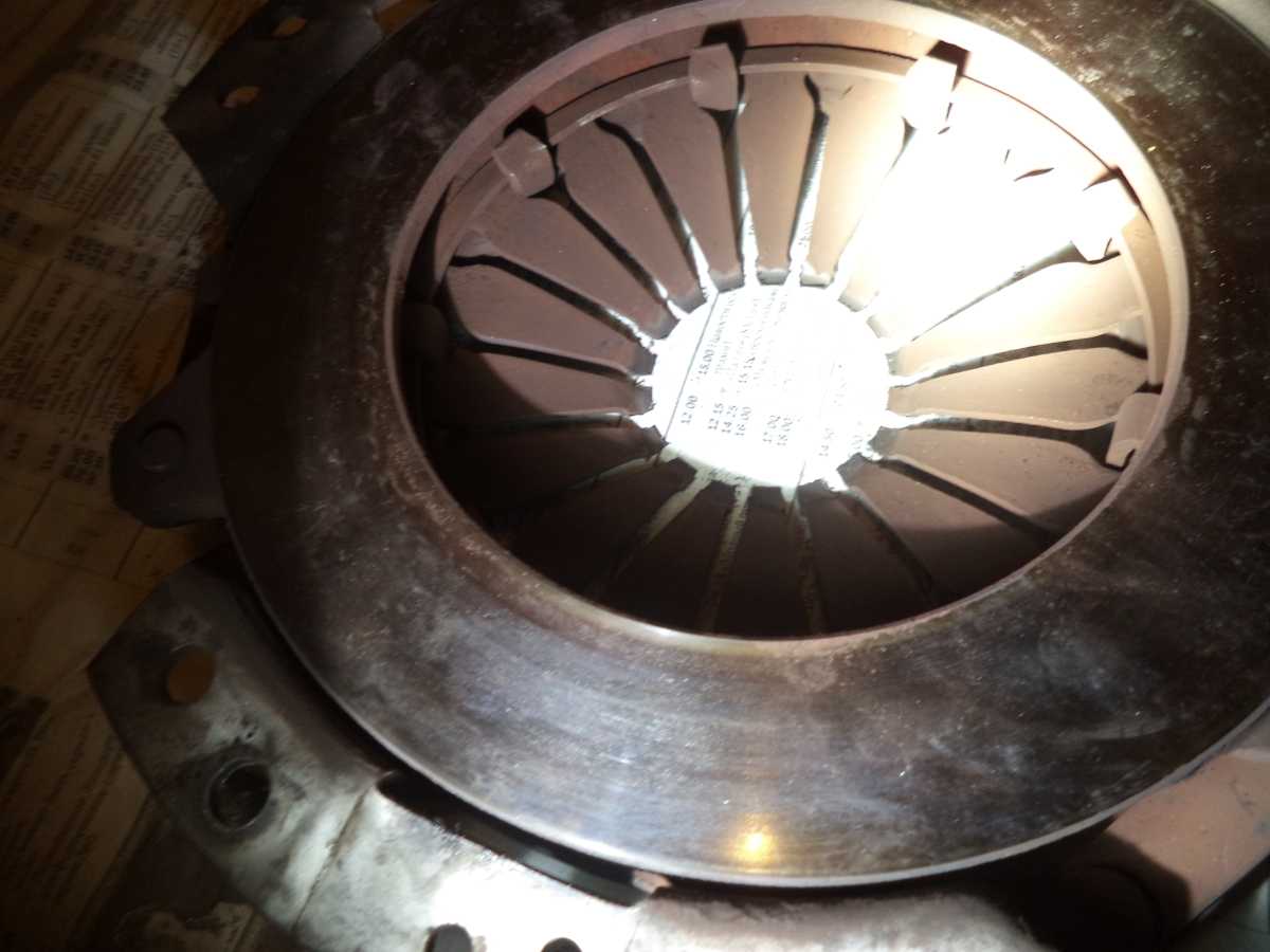

Подскажите, вот такой диск и корзина еще походят или на выброс? Смущают сточенные зубья на корзине. И еще -помечать надо диск относительно корзины или корзину относительно маховика? Еще вопрос - при откручивании РЦС разлетелся на части, это нормально(фото прилагается)? Все ли части (кроме той, которая на машине) я собрал (упали в яму)?

Лепестки корзины стерты сильно - под замену.
Ведомый еще немного походит, но если корзину менять, то и ведомый тоже.
Комплект не родной уже меняный, по-моему Крафтех.
Рабочий цилиндр потерял все потроха, ставь лучше новый.
Маховик ты не выложил, смотри чтобы выработка была не очень большая.
да он итак новый, "мастер" поставил, а сломанную вилку он, видите ли, не увидел, в итоге пришлось все самому делать
вроде небольшая
