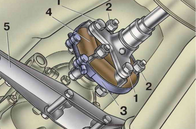

Непрочитанное сообщение рустем » Ср ноя 13, 2013 18:51:37
Его роль исполняет резиновая втулка (центрирующее кольцо)

Если при трогании с места идут удары по кузову, то это признаки умирающего подвесного.
Добавлено спустя 6 минут 31 секунду:
Вибрация может быть из за не правильно собранного кардана, разбитого подвесного, эластичной муфты, болансировка кардана

биения при торогании возникают от многих факторов. это может быть сцепление, эластичная муфта. по вибрации я б глянул подвесной и муфту. переднюю крестовину, если сухая, я б заменил, или хотя б смазал.
