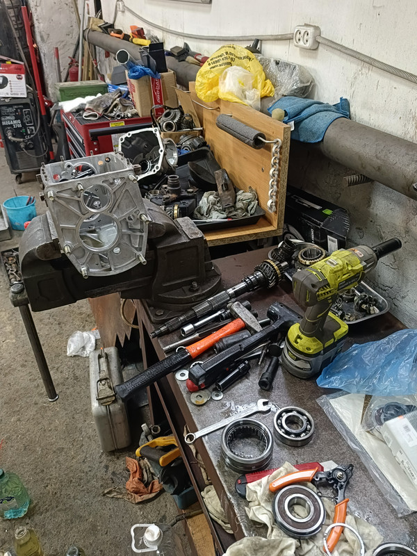

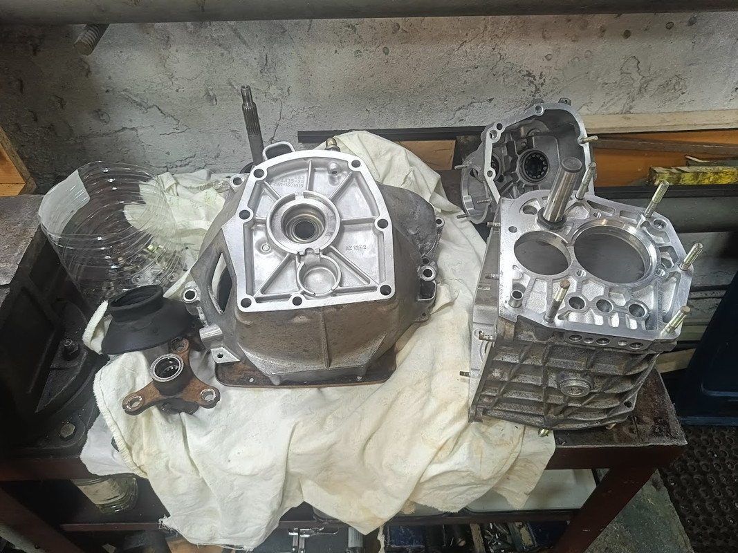

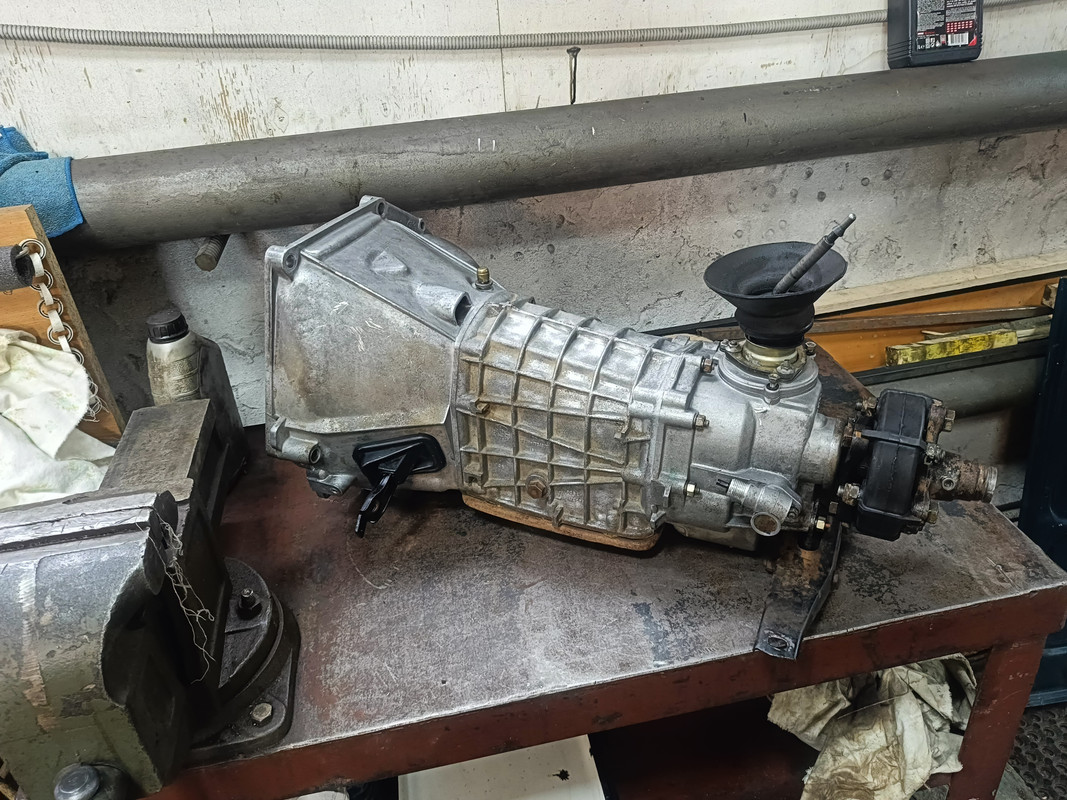

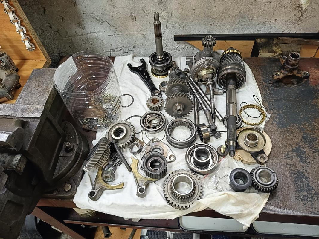

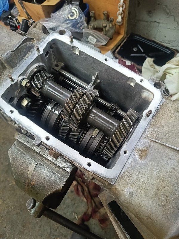

Всех приветствую! Полез в коробку с заменой мотора – плохо тыркалась 1 передача. Заменил шестерню 1 и 5 передачи, все муфты, синхронизаторы и вилки, ступицу 5 передачи, поставил новые подшипники 1 и 2 вала, новая лейка, упорное кольцо от шнивы на подшнипник первичного вала, отмыл коробку, собрал обратно – передачи надо молотком забивать и также выключать. Полез опять – продали говенные муфты под видом автоваза, клинили в зацеплении. Поменял на оригинал, проверил что всё ок, собрал – передачи включаются в лучше, но ушла та мягкость включения 1-4 передачи что была. Вчера наездил километров 50, стало лучше. Масло Маннол синтетика GL4-5, новый маховик 2123, новое сцепление Валео 2123, всё отрегулировано. Собирал на герметик без прокладок. Ездить и ждать пока приработается? Честно посещают мысли отмыть старое и вернуть обратно, сегодня попробую прокачать сцепление ещё раз, проверю РЦС. Года 2 назад собирал КПП, там по началу тоже были какие-то проблемы с включением, но после 50-100 км все пришло в норму. Ещё подбил втулки шариков ближе к штоку для более четкой фиксации. В общем собрал все на совесть, но проблем только добавилось. Подскажите, куда можно посмотреть ещё?

Непрочитанное сообщение VladiZlav » Ср авг 14, 2024 9:38:21
Iskrv писал(а):
Ср авг 14, 2024 8:59:33
на моем опыте ничего там не должно прирабатываться и притираться. Передачи должны включаться легко и четко. Сразу.

Непрочитанное сообщение Iskrv » Ср авг 14, 2024 10:27:16
VladiZlav, в таком случае не понимаю что не так может быть, кроме сцепления. На столе она переключалась исключительно.

если на столе все ОК, то однозначно борода в сцеплении

Непрочитанное сообщение Буйный » Ср авг 14, 2024 16:47:01
В правильность работы сцепы.
