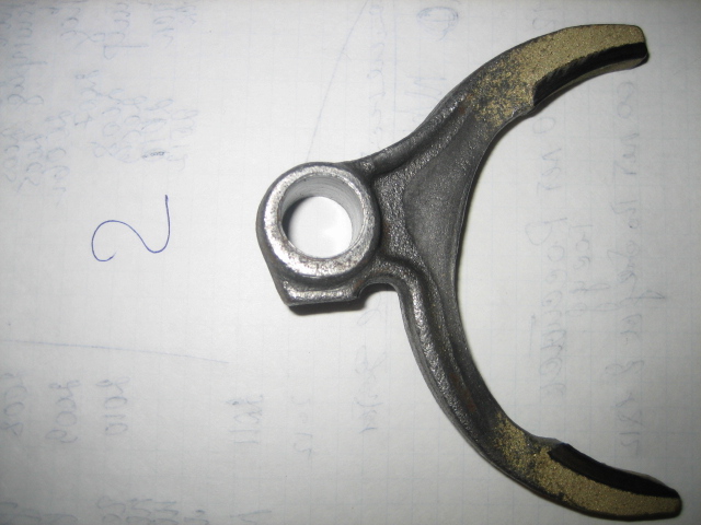

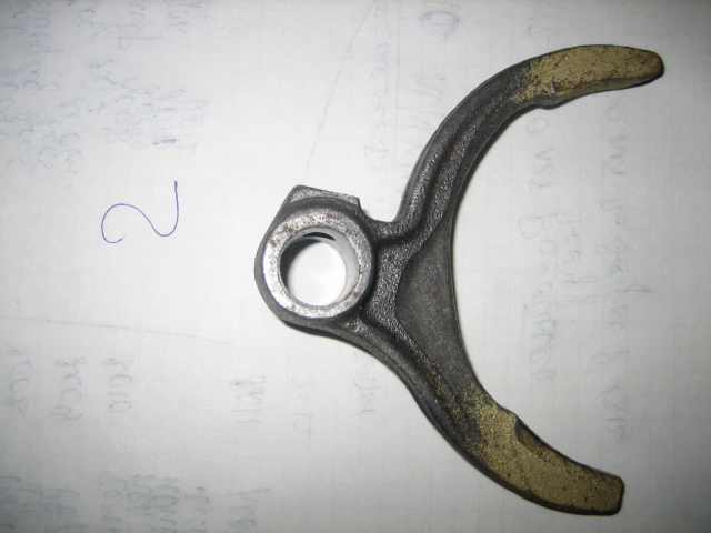

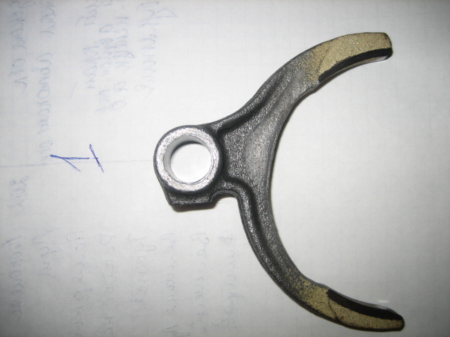

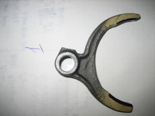

прапор писал(а):Теперь с другой коробкой проблема. Тоже 5 ступка. КПП после капремонта. Ремонтировал не сам. Знаю точно, заменены подшипники и синхроны, на счёт остального ХЗ . Вобчем так: туго включается 1-я, а 2-я и 4-я выскакивают, такое чуйство, что недовключаются. Предыдущий хозяин что-то мямлил про шарики. Я проверял, сами они наличествуют. Куда лезть, с чего начать? :hmmm:
З.Ы. Про демонтаж с автомобиля и слив масла можно пропустить. :)
Вобчем сёдня раскидал коробку "по винтикам". Что я там увидел. На шестерне второй передачи распряглась пружина синхрона и выработка на вилках (фото прилагаю) Кто предположит: В них дело чи ни? А, ещё все три пружинки шариков фиксаторов были одинаковые.

Непрочитанное сообщение Сусанин » Вс мар 18, 2012 15:00:41
прапор
за пружинки - хз, а вот вилки должны быть не тоньше 7 мм, ну и синхр в порядке
Re: Шум в коробке
Непрочитанное сообщение JET » Вс мар 18, 2012 15:04:41
Выработка на вилках вродь небольшая... с торца бы глянуть...
Смотри зазоры в парах вилка/муфта.
Вторая вилка еще протереться не успела с одной стороны.
Надо было при снятом поддоне коробки мощной отверткой повключать передачи и посмотреть полноту включения передач.

А какая у новых толщина?
Re: Шум в коробке
Непрочитанное сообщение рустем » Вс мар 18, 2012 15:06:01
Обе вилки под замену.
Re: Шум в коробке
Непрочитанное сообщение рустем » Вс мар 18, 2012 15:06:37
прапор писал(а):А какая у новых толщина?
новая в рабочей зоне 7,5 мм

Непрочитанное сообщение Сусанин » Вс мар 18, 2012 15:08:28
не менее 7,5, но бывают и кривые, т е изнашиваются противолежащие стороны(по одной на каждой стороне) типа винта
хотя я останил свои 6,5 :yes:

Непрочитанное сообщение zombie177rus » Вс мар 18, 2012 18:53:31
Вышибает передачу-замена однозначно вилки,муфты,блоккольца и шестерни,относящихся к этой передаче.Зазор вилка -муфта больше 0,3мм-дрянь.Стирание жёлтого покрытия в рабочей зоне вилки(нитрит титана)-ЗАМЕНА вилки.
