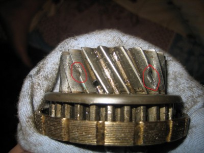

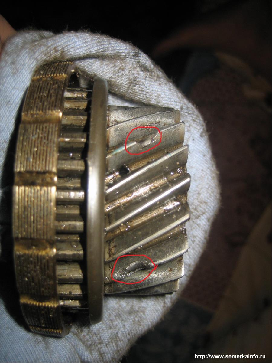

Поможите кто поопытней. Суть такова: в коробке появился грохот, при выжатом сцеплении пропадал. Я грешил на подшипник первичного вала. Сегодня расхрабрившись залез. Ни где ни каких люфтов, масло чистое, без бронзовой стружки. Нашёл на шестерне 5-й передачи два выкрошенных зуба, и при проворачивании вала, её трохи закусывало, снял шестерню, покрутил без неё. Вроде тихо, но от руки то быстро не провернёшь, поэтому прошу подсказать, может ли быть причина стука только в этом? Заранее спасибо

прапор
Да,из-за этого мог быть шум.
Можно попробовать покрутить коробку при помощи мощной дрели и резинового шланга (по типу как клапана притирают)

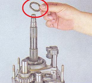

Непрочитанное сообщение прапор » Сб фев 25, 2012 9:08:48
А дистанционное кольцо какой стороной ставить? проточкой к блоку или к кардану? На фото не понятно

Re: Шум в коробке
Непрочитанное сообщение прапор » Сб фев 25, 2012 9:24:05
О, сам нагуглил. Проточка к кардану. Может кому пригодится
