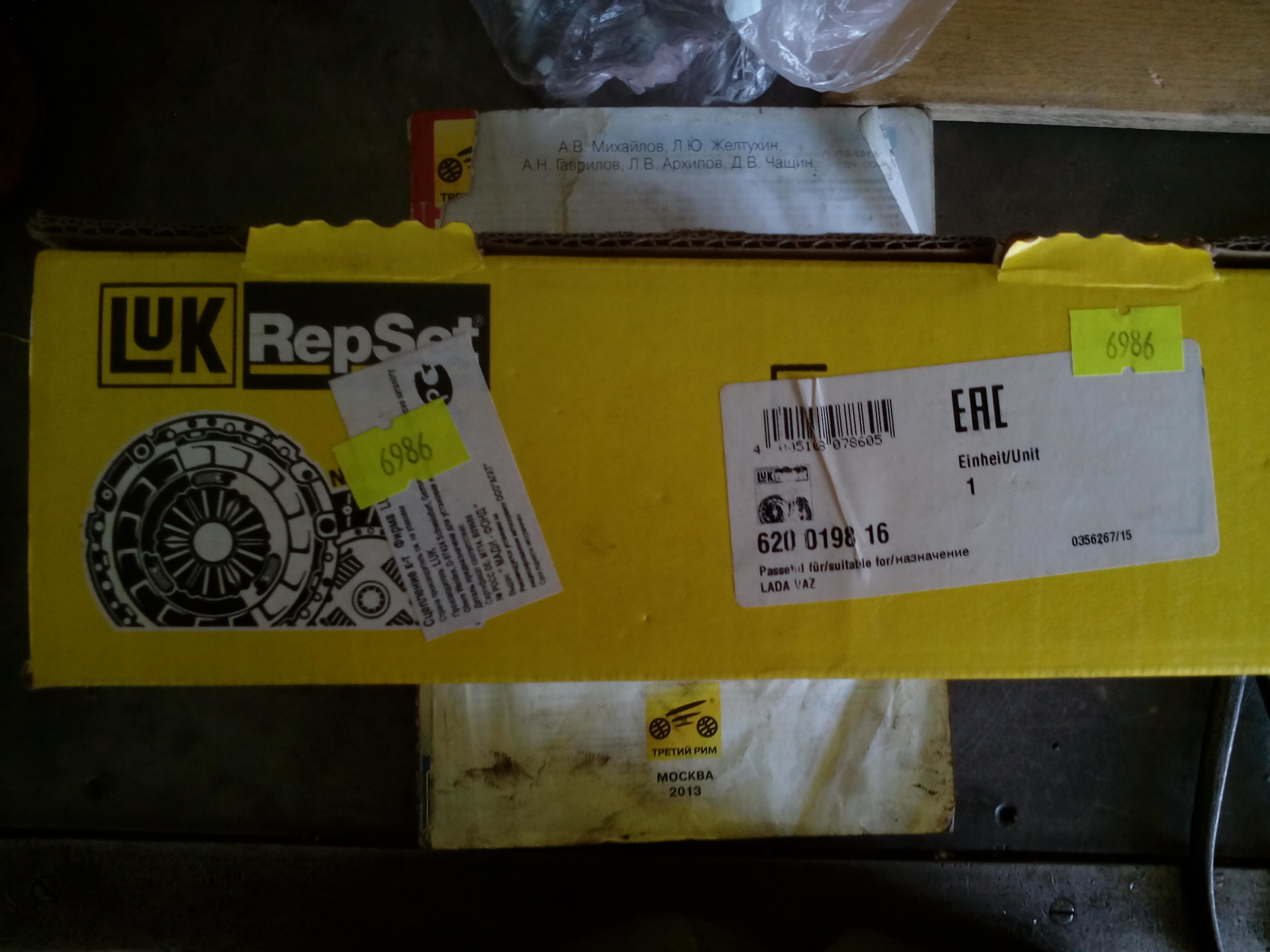

На днях менял сцепление полностью в сборе. Менял в первый раз, но почитав "мурзилку", понял, что проблем возникнуть не должно. А началось все с того, что я недавно приобрел КПП 5-ст б/у с гарантией и решил ее ставить. Своего гаража нет, поэтому ремонтируюсь в служебном за городом. Ремонтироваться надо было одним днем, так как частенько приезжают служебные машины на ремонт и машину свою там оставлять нельзя. Поскольку гараж за городом, то на приобретение еще з/ч, которые могли бы неожиданно понадобиться дополнительно для ремонта нужно было возвращаться обратно в город, а возвращаться практически не на чем, а приезжать только на следующий день, а это потерянное время еще свободного гаража. Поэтому в голову полезли всякие мысли: вдруг коробку сниму, а там уже выжимной просится на замену или с корзиной что, хотя к самому сцеплению особо претензий не было. Ну а дальше понеслось по цепочке: купил новый маховик и сальник коленвала задний, чтобы не возвращаться. Коробку хоть и не первый раз снимаю/ставлю, но что-то не хотелось через некоторое время опять ее снимать, чтобы в сцеплении что-то менять, поэтому и решил ставить все новое.
Хоть и первый раз менял сцепление, но как его диагностировать уже знал, поэтому сняв старое сцепление увидел, что диск еще в более-менее нормальном состоянии по толщине, пружины все целые и не разболтанные (диск фирмы Hola), на корзине выработки практически нет (название корзины так и не обнаружил), сама корзина была с пауком. Выжимной немного подшумливает, но еще в пределах терпимости, у маховика небольшая равномерная выработка без бугорков, но еще вполне допустимо. А вот сальник все-таки подтекал. Ну, думаю, раз купил новое, фиг с ним, поставлю все новое. Сцепление ставил LUK.
Заменил сальник, заменил маховик, отцентровал диск сцепления, начал прикручивать корзину. И тут столкнулся с первым нюансом о котором ничего не знал: лепестки корзины были выгнуты в сторону КПП, когда начал ее притягивать то они все начали выгибаться в сторону двигателя и окончательно, когда я корзину притянул они все стали полностью прямые, то есть не были выгнуты в сторону КПП и не были вогнуты в сторону двигателя. К тому же, когда притягивал корзину, то отломил шляпку одного болта и резьба осталась в маховике. Что насчет такого положения лепестков я не знал как должно быть и можно ли было оставлять корзину на 5-ти болтах я тоже не знал, поэтому продожил дальше. Вот насчет выжимного у меня сразу возникли вопросы. Во первых оно, естественно, не такое, как стоковое, наполовину пластик, а наполовину металл. Во-вторых со стоковым понятно: стоит подшипник, крутишь за внешнюю обойму и оно крутится, а у этого внешняя обойма пластиковая, которая не вращается, а вращается только внутренняя металлическая часть. К тому же к самому диску сцепления тоже были вопросы: две из шести пружин немного вращались вправо-влево на пару миллиметров. Ладно, думаю, ставлю.
Все поставил, решил проверить в работе и обнаружил сразу что передачи не включаются, пришлось шток сцепления регулировать очень прилично, так как зазор образовался очень большой и пришлось очень сильно гайки на штоке выкручивать, при этом и пружины заметно растянулась. Видимо, у выжимного очень длинный ход образовался до прямых лепестков корзину. Шток отрегулировал, передачи стали включаться, решил проехаться. Консоль в салоне не устанавливал на место. Проехав метров 100-200 почувствовал сильный запах жженого, а в салон пошел дым. К тому же, проехав еще метров 500 вспомнил, что забыл залить масло в КПП, потому-что масла там вообще не было. Вернулся, залили масло и решил проехаться еще раз. На этот раз дыма не было, но ощущался запах жженого. К тому же динамика автомобиля заметно снизилась, она явно подтупливала, сразу же в голову полезли ностальгические мысли о том, что со всем старым все было гораздо лучше и надо было ничего не трогать в сцеплении. Но, раз уж это произошло, то что ж поделать. В общем, расстроился я очень сильно, понял, что все не так просто, как казалось. Походу, своими заменами и неумелыми действиями я убил там все нафиг, теперь даже страшно туда заглядывать. Вот думаю, соберусь с силами и верну все старое обратно. Хотя, неизвестно, может быть и что-то новое там еще живо. В общем, вскрытие покажет.
Готов выслушать всю критику. Хотелось бы, чтобы мне указали на мои ошибки, чтобы я их снова не совершал, может что посоветуете мне, что можно предпринять, чтобы выйти из этой ситуации более-менее достойно. Уже жалею о своем "ремонте", жалко денег и потерянного времени.

гость писал(а):Чтобы ничего не изучать, лучше поставить обычное стоковое сцепление.
Масло сливать не нужно с кпп, облегчаешь только на 1,5 кг, и так можно отодвинуть в сторону.
Вонь и ухудшении динамики из-за буксующего и подгорающего сцепления, диск не прижимается как следует и проскальзывает.
Фотки диска Luk и корзины есть? Не мог подделку взять? Где покупал?

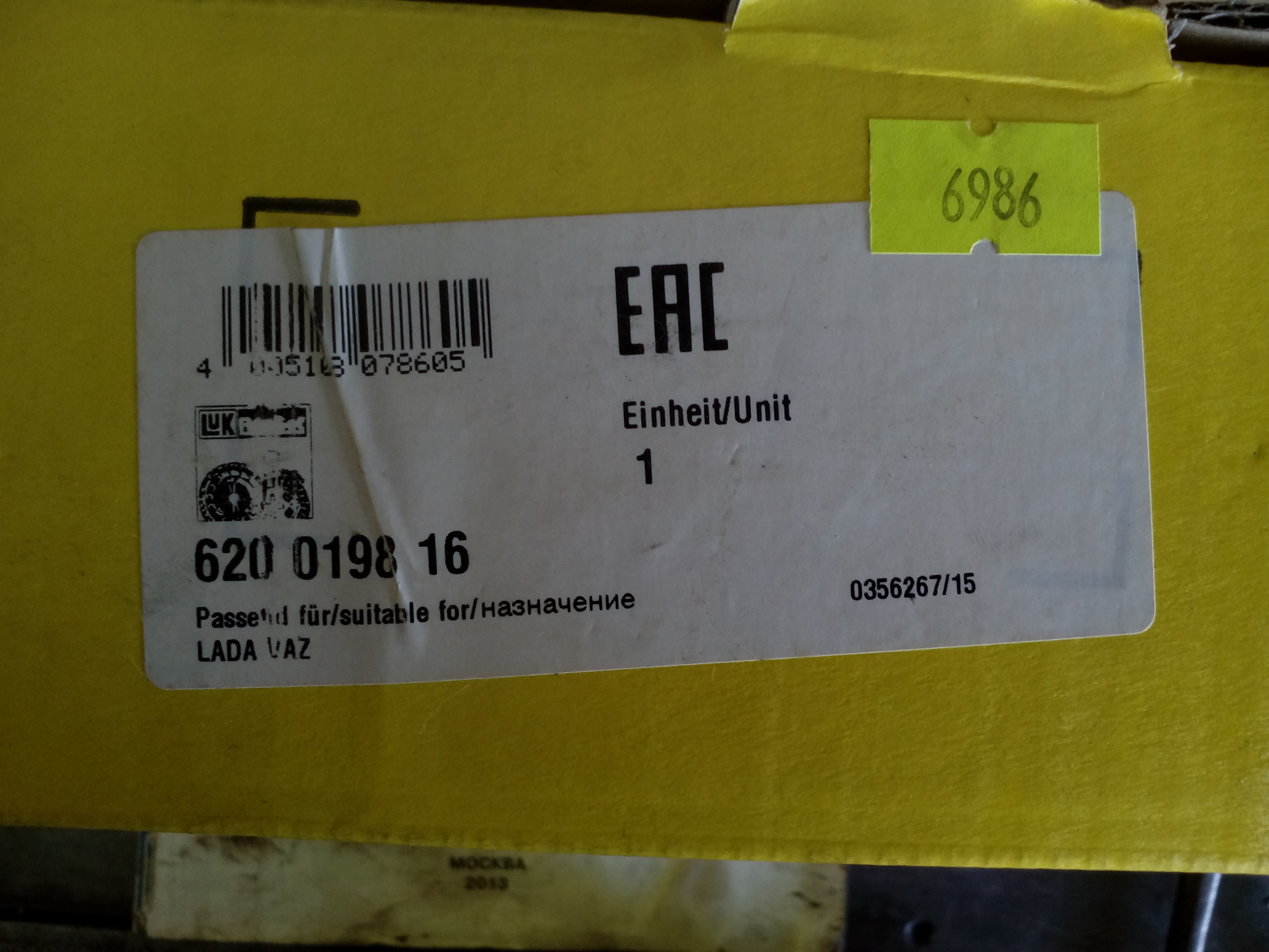

Диск и корзина сейчас на машине установлены. Сцепление покупал в Би-би.Препод48рус писал(а):гость писал(а):Фотки диска Luk и корзины есть? Не мог подделку взять? Где покупал?

Здесь в теме есть фотки оригинальных дисков Luk, посмотри, похожи?

Надо было раньше смотреть ). Тем более сейчас на память я же не вспомню как у меня он выглядит.Препод48рус писал(а):Здесь в теме есть фотки оригинальных дисков Luk, посмотри, похожи?

наверное вот так.
Добавлено спустя 1 минуту 27 секунд:
кстати корзина без паука, значит свободный ход надо свести к минимуму.

Re: Замена диска сцепления, выжимного подшипника и проч.
Вот оно на сайте: http://auto49.ru/index.php?option=com_j ... em&id=6986 На ценнике было написано Модель авто: 21010 и подписано для каких авто, а там и копейка и четверка и тройка, причем было написано, не помню конкретно, но что-то типа ВАЗ-2101, ВАЗ-2103, ВАЗ-21033, ВАЗ-2104, ВАЗ-2106, ВАЗ-21064. Но это примерно, точность не гарантирую. Я у продавца спросил: а на семерку пойдет, он говорит да, конечно. Говорю: про семерку тут на бирке ничего не написано. Он отвечает: а это тут по номеру двигателя написано. Ну, у меня троечный двигатель. Вот и взял. Кстати, маховик тоже оттуда же: http://auto49.ru/index.php?option=com_j ... em&id=5552
Добавлено спустя 2 минуты 33 секунды:
На этом фото оно вот такое, если брать по номеру: http://www.carumba.ru/catalogue/vaz/clutch/228
Добавлено спустя 1 минуту 20 секунд:
Здесь на фото, как у меня, а номер такой, как вы писали выше: http://stinger-auto.ru/catalog/transmis ... 0-0198-16/
Добавлено спустя 5 минут 33 секунды:
Вот еще: http://pasker36.ru/catalog/goods.php?id=5561

Нашел свою коробку от сцепленияTolik2402 писал(а):посмотрел в инэт магазине. твой комплект правильный.
