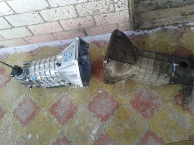

Усё дабил таки я свою коробку,Сегодня ко всем предедущим проблемам добавились ещё 2 .Заклинила 3 ,не выключишь,и при попытке её выключить была сломана кулиса (Рычаг КПП).Чинить КПП в лом, да и неохота ,Хотя 2 последнии проблемы сложности большой непредставляют .Потому принял решение купить завтра новую 5 ст КПП.Давно хотел такую вот видно созрел теперь.Всего 14 кило руб обойдется мне эта радость
Зимой тока чинится нехотел ,надеялся что до весны дотянет,но машинка видно решила на новый год без подарка неоставатся.Такто вот у нас

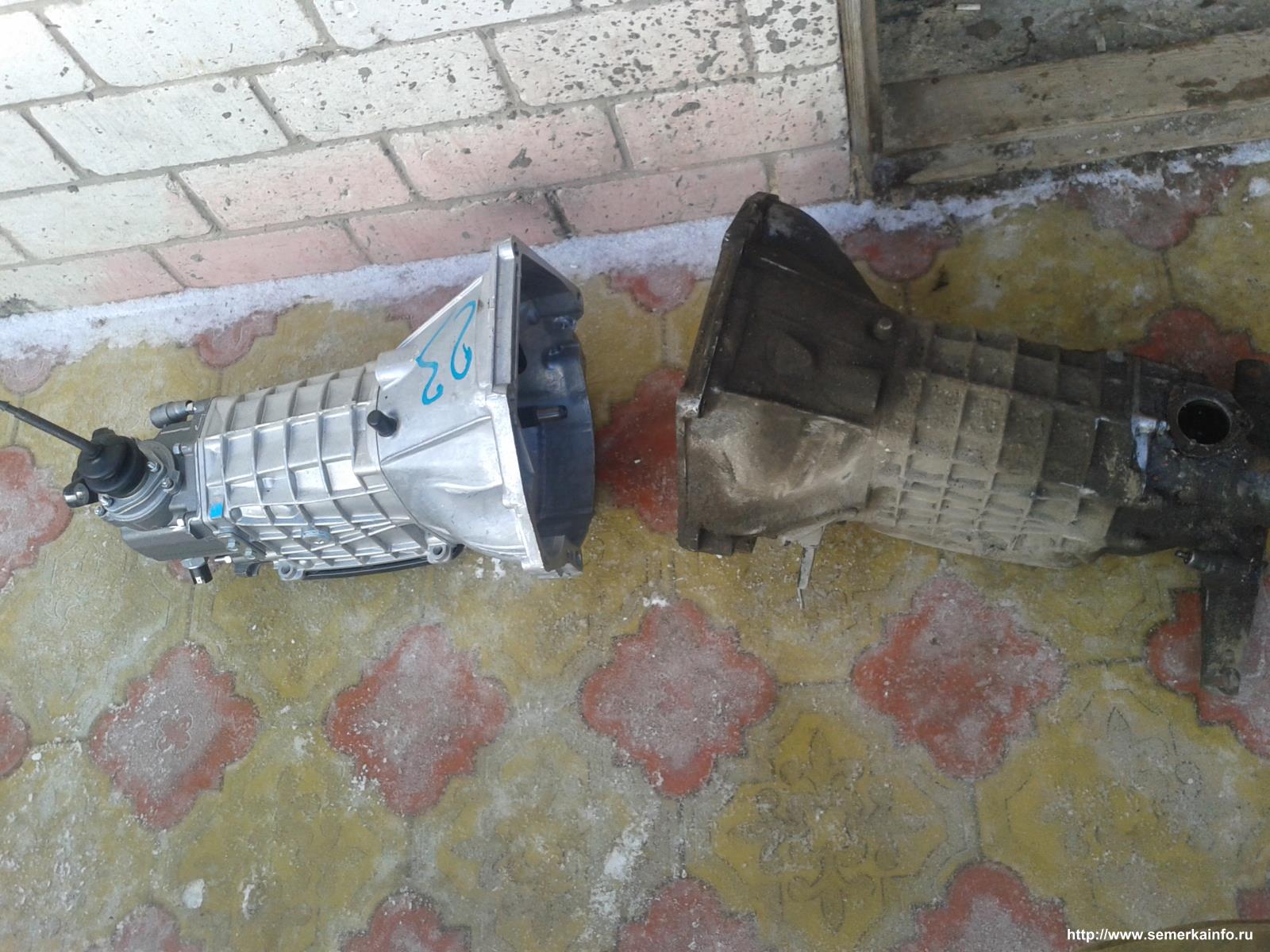

Все вчера агрегат был куплен и поставлен не так быстро как хотелось.Да и без мата ,в адрес конструкторов , не обошлось.Но своего я добился машинка поченена всего за полдня.На этом откланеваюсь так как думаю посещение данной темы мне в скором будущем мне не грозит (Очнеь на это надеюсь)
