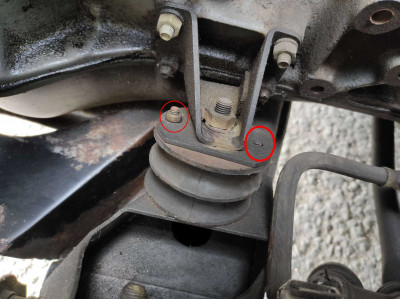

Иногда (не всегда) при повороте ключа в замке зажигания, в момент включения двигателя происходит стук (один раз, иногда кажется, что два подряд) (по ощущениям где-то в районе педалей). Если выключить тут же двигатель, стук, может, повторится.
Еще стук появляется (опять не всегда), когда выжимаю педаль сцепления.
По ощущениям стук при повороте ключа и нажатии сцепления похожи.
Думал, что проблема с карданным валом, но ездил на осмотр и сказали, что претензий к карданному валу нет.
Есть еще две версии причины стука.
1. шток вакуумного усилителя тормозов. Вакуумник проверял с помощью тормозной педали. При включении двигателя, педаль тормоза немного опускается. Проверить шланг не могу, так как он обычный. Видимо, клапан установлен в вакуумнике.

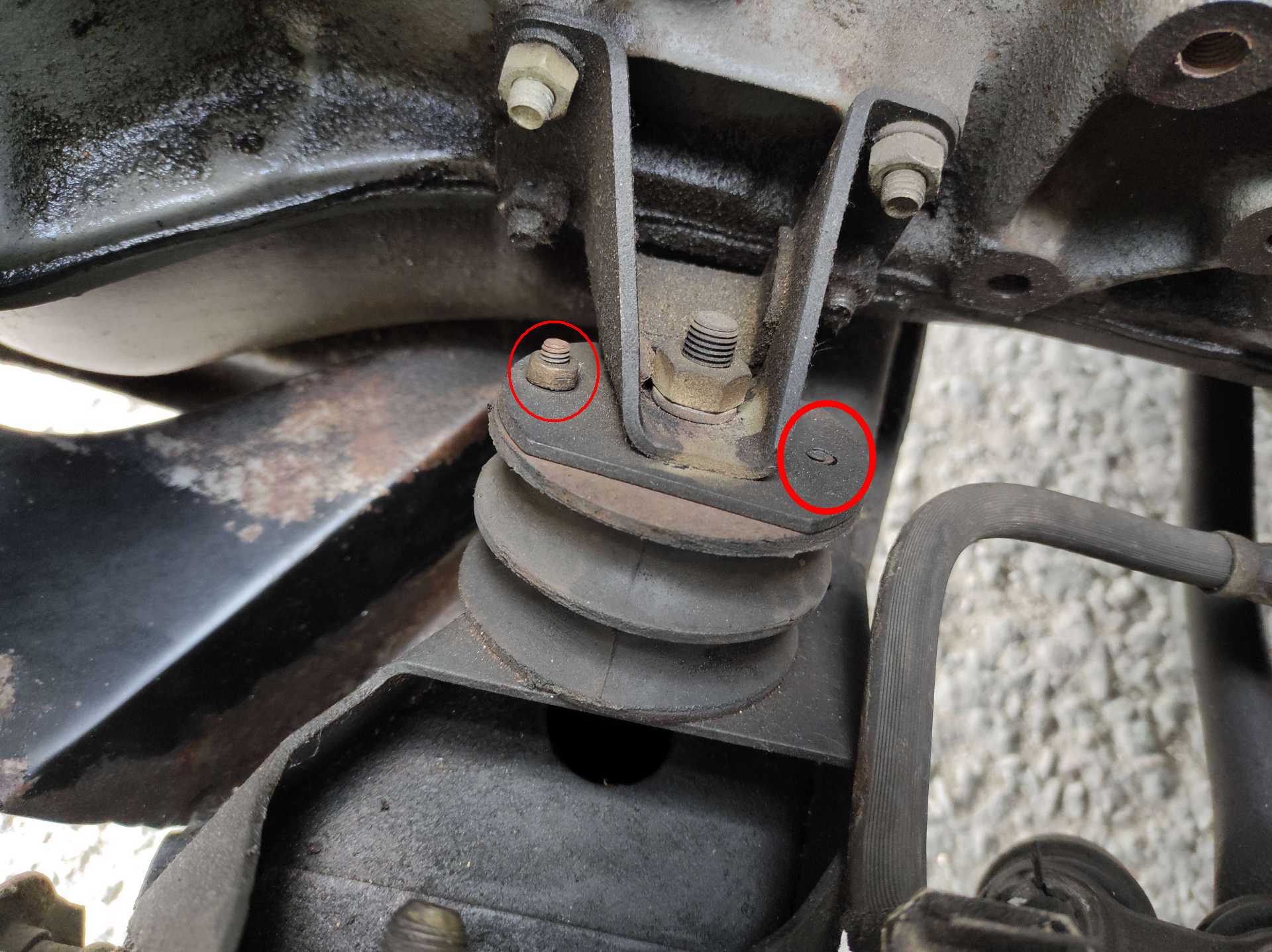

2. подушка двигателя. У подушки слева (со стороны бачка омывателя, охлаждения) есть недостаток. Отломана гайка. Два года назад мастер по моей просьбе смотрел эту подушку, но сказал, что все нормально.
Как Вы думаете, подушка в таком состоянии может давать стук в случаях включения двигателя и нажатия педали сцепления? Одновременное условие не обязательно. Может ли только при включении двигателя?

Пусть кто-то моделирует ситуацию, а ты смотри на реакцию подушки.
Я бы такую заменил :whistlin:

Знать бы как смотреть. Наверное, один заводит машину, а другой смотрит на подушку.
Да есть тут мастер, готов заменить за 1500 р. две подушки.

приезжай, найдем твой стук. подушка его давать не будет.. :psih:

Так вот приехал и Михаил )) нашел стук :yes: . Это оказалась подушка двигателя. Одной гайки не было, а другая ослабла.
Заменил, за что огромное спасибо. Спас мои нервы.
