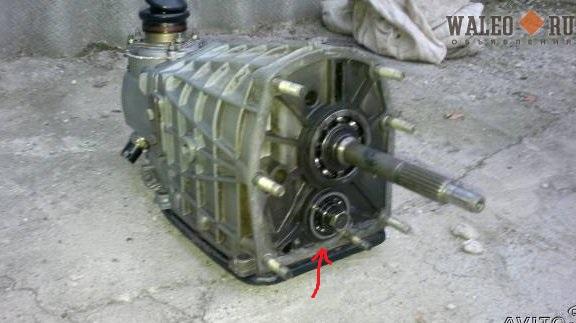

Подскажите пожайлуста,уже не знаю куда копать.Появился свист при троганьи с места под нагрузкой,причем звук идет только пока работает сцепление.Недавно этот звук удалось убрать заменой подшипника(показано стрелкой)но этого хватило всего тысячи на три пробега.Причем звук возвращался постепенно,сначало редко когда прилично газанешь с места,теперь практически при каждом троганьи.Что делать дальше уже не знаю :no:
Все говорили что свистит этот подшипник,заменили звук ушел,но не надолго

Формулировать надо чётко: звук есть при отпущенной, или нажатой, или при движении педали??? Указанный подшипник НИКОГДА не будет источником свиста.

Свист в момент троганья с места,при движении педали.Если педаль просто нажата звука нет,при езде звуков нет.Я понимаю что этот подшибник не причина,но когда трясли коробку,не исправным был только он и звук не надолго исчез,сцепление новое

Нет,больше никаких симптомов кроме свиста.Разбирали коробку со сцеплением ничего подозрительного не нашли.Звук появился после того как тронули коробку,вылетала четвертая передача.Но еслибы это была коробка она издавала бы посторонние звуки и на ходу? а свист только при троганьи с места как вперед так и назад,может это выжимной?
Непрочитанное сообщение Tolik2402 » Вт апр 07, 2015 8:53:26
а при переключении как? мож это подшипник первичного вала в коленвале?

Непрочитанное сообщение Tolik2402 » Вт апр 07, 2015 9:52:54
все ж думаю что это подшипник в коленвале. просто ни разу выжимной не свистел, а вот этот шумел. когда сцепление выжал и стоишь, трогаешься подшипник работает максимально, а при переключениях двигатель и вал коробки вращаются, следовательно вращение с меньшими оборотами. когда сцепление отпущено- подшипник не работает совсем. выжимной пищал бы при любых оборотах только выжал сцепление .

Непрочитанное сообщение богданыч » Вт апр 07, 2015 9:58:26
Скорей всего ты прав. Спасибо
