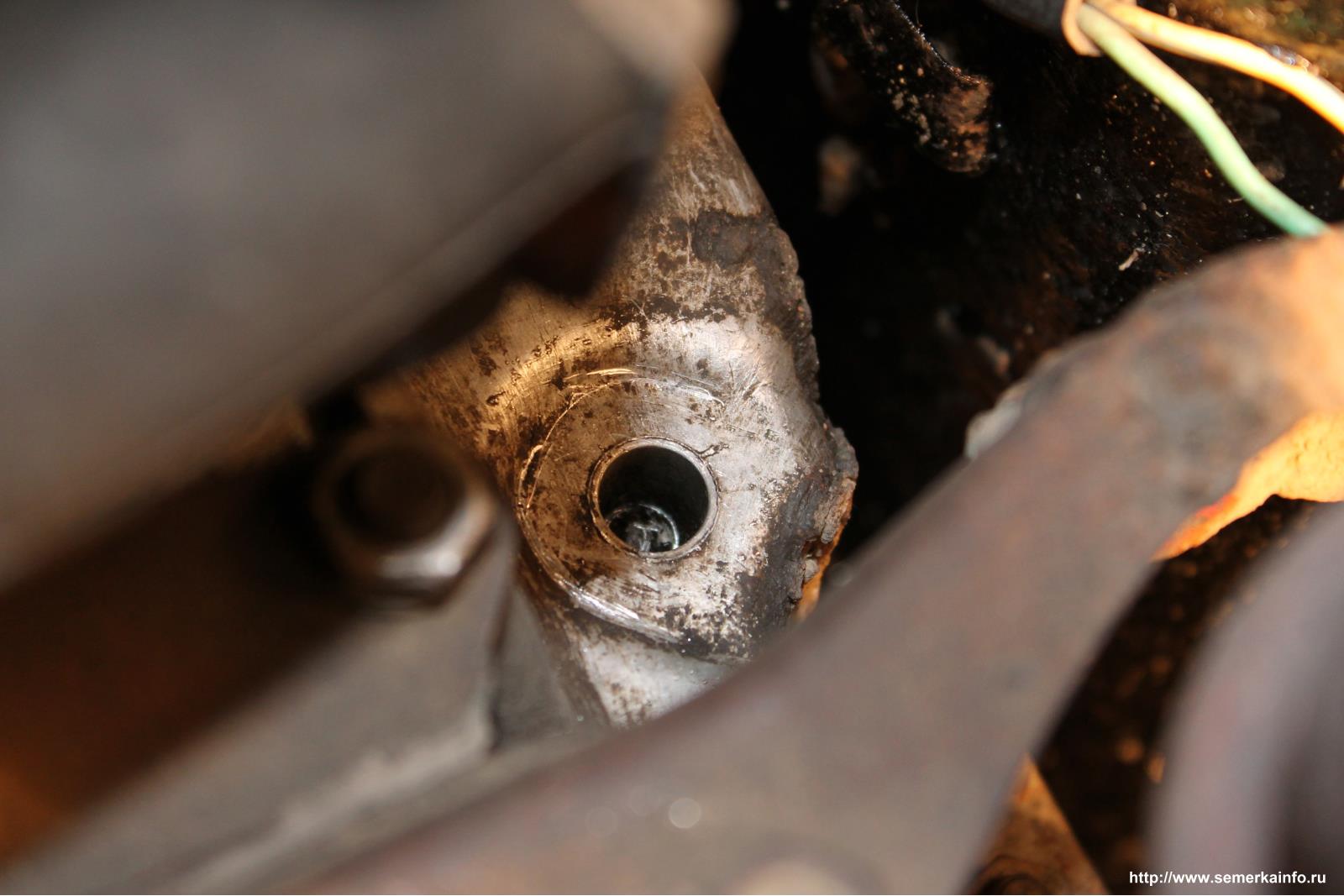

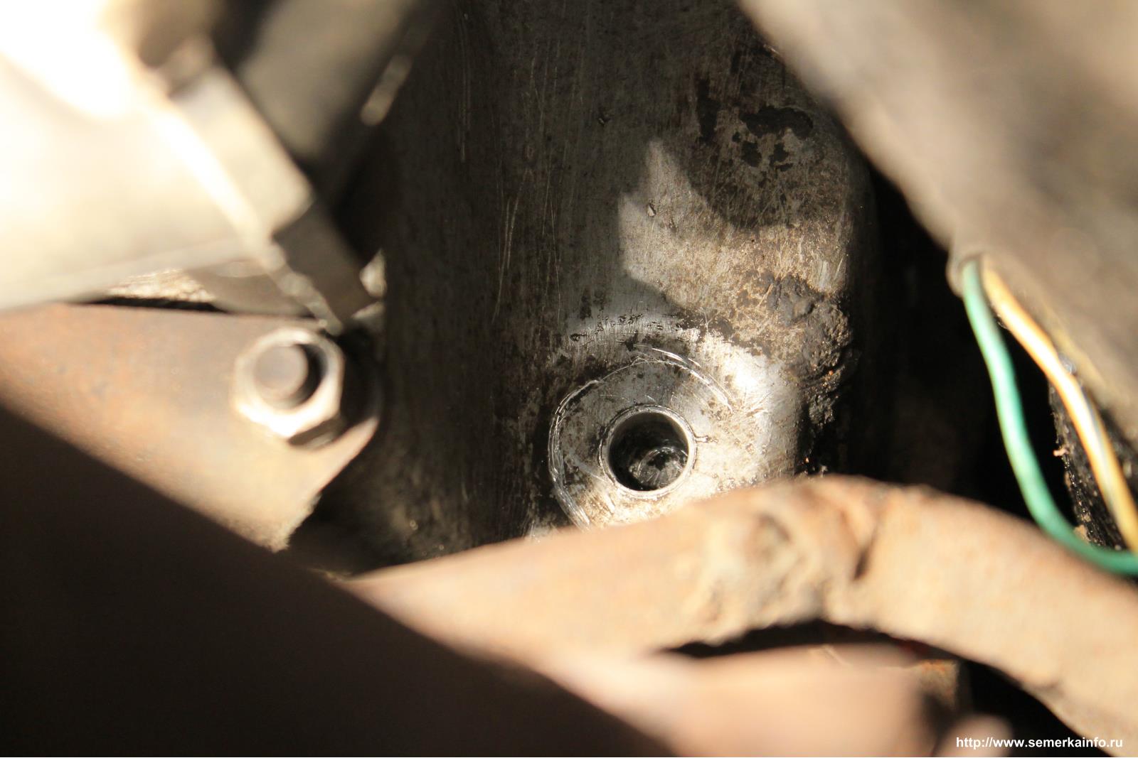

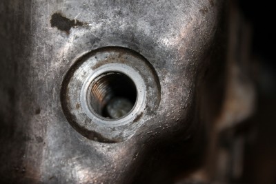

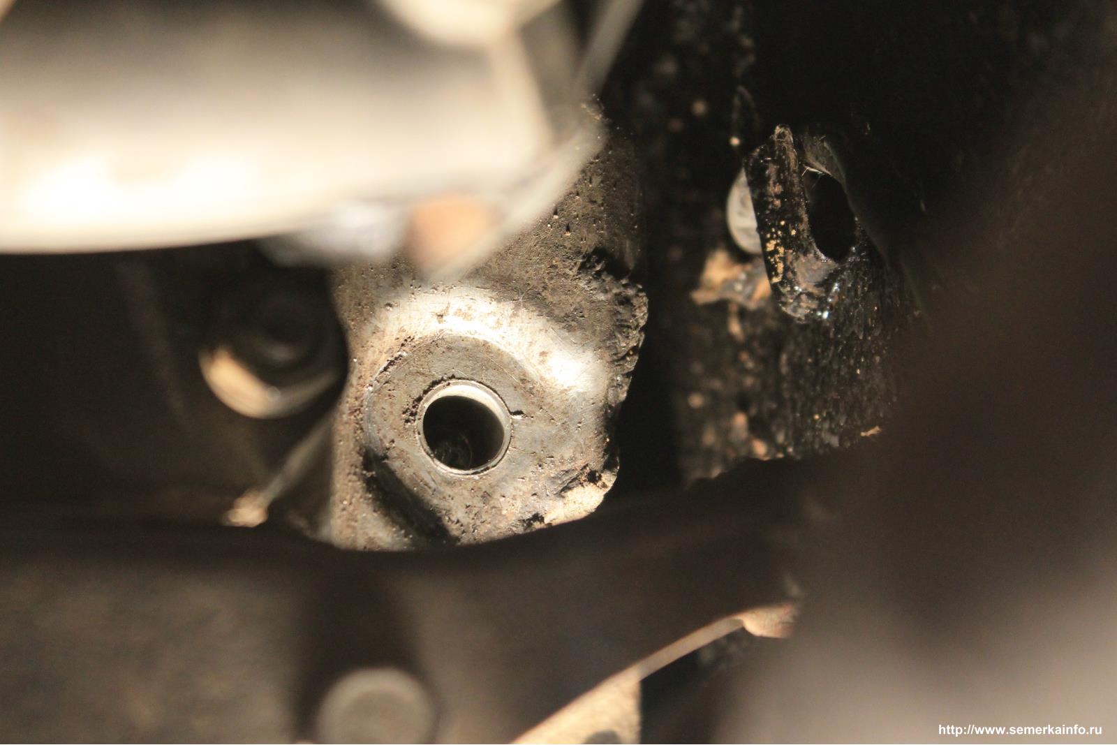

Доброго времени суток!!! Поменял свою 5ю коробку на 01ю, лягушки там не увидел и не стал этим заморачиваться так как нужно было срочно ехать. :bike: Щас когда полез под машину с новой лягушкой столкнулся с такой проблемой отсутствие резьбы и вообще отверстия под нее :confused: (оно есть но поменьше диаметров и полностью гладкое изнутри, но не сквозное). Может бывают какие то заглушки? но каким образом ёё вворачивали тогда? (Может халтура на заводе) :cigar: Каким образом вставить лягушку ? Прошу помощи!

Возможность ёё туда поставить есть? После нарезки резьбы механизм работать будет? Есть предложения? Лежит коробка 5я (выбивает четвертую при нажатии на педаль газа) Извиняюсь на массу вопросов! :i

Не проще отремонтировать КПП, чем разобрать, сверлить, резать резьбу и собирать? Не разбирая, накидаешь стружки...

Дык, если не ошибаюсь, на последней фотке, IMG_3833.JPG, резьба-то есть :hmmm:

Ремонтировать да можно но все равно надо снимать эту коробку, чтоб сверлить тоже снимать надо. На пятерочной надо менять первичный вал а это деньги (зачем тратить есть же копеечная в отличном состоянии)
На этой фото пятерочная (моя бывшая коробка)
Можно же перекинуть внутренности с 01 на 05, корпуса все равно оба копеечные или просто заднюю крышку с 05 на 01?
Так и так снимать коробку :sad:

Тогда перекинь крышку. КПП при наличии ямы снимать НЕ надо.
