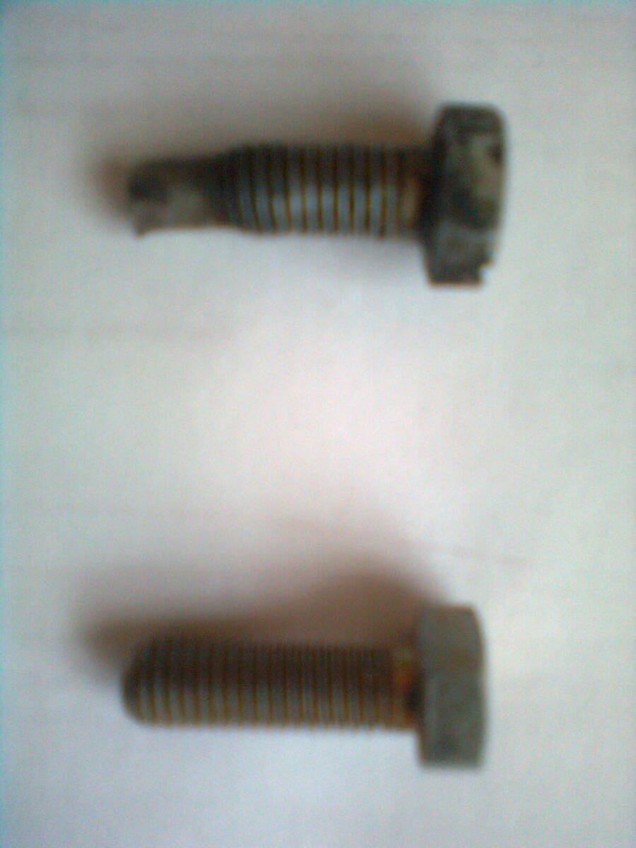

Заклинило коробку передач на 2 передаче
Непрочитанное сообщение Pridnya » Чт янв 05, 2012 9:32:16
На форуме http://www.semerka.info решения похожей проблемы не нашёл.
Автомобиль ВАЗ-2105 1990 года выпуска. Пробег за 21 год - всего 75 тысяч километров.
При очередном выезде заклинило КПП (4-х ступенчатая) на 2-ой передаче. Сцепление в норме. Пришлось ехать 30 км на 2-ой передаче. Трогался на светофорах и пешеходных переходах тоже со второй. Вечером почитал на форумах информацию - удивило обилие советов опытных форумчан - "надо снимать коробку передач и смотреть". Изредка попадались посты про изношенный болт ограничения перемещения рычага переключения передач.
На следующий день приехал в гараж - поставил машину на бок. Снял опору КПП, чтобы удобнее было добраться до этого болта - он неколько высоковато установлен с правой стороны. Открутил его миллиметров на пять - рычаг освободился. Решил выкрутить полностью и посмотреть на него. Радости не было предела - решил поделиться с автолюбителями.
Ехать за новым болтом было лень - нашёл другой, вроде от корзины сцепления, сточил верхнюю часть резьбы напильником и закрутил.
Фото прилагаю.
Изношенный болт и новый

Непрочитанное сообщение четвёрковод » Чт янв 05, 2012 9:41:11
Pridnya Здорово что на страницах форума ты нашёл ответ по поломке!

Непрочитанное сообщение Джузеппе » Вс ноя 18, 2012 20:29:24
Толковый совет..Побольше бы таких..У меня подобный случай ..Завтра буду крутить этот болт,а сейчас авто в гараже с включенной 2-й передачей...

Непрочитанное сообщение Джузеппе » Пн ноя 19, 2012 21:01:27
Большой респект автору полезного совета.Весь ремонт обошелся мне в 2 гривны(10 рублей)\столько стоит новый болт ограничения 1-2 передач,плюс 1,5 часа времени на его замену.В итоге 1-я и 2-я передачи стали включаться очень четко...Без всякого снятия КПП и другого оборудования...
