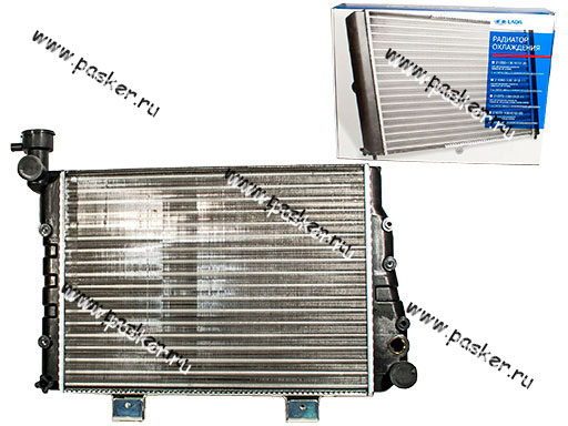

На новой инжекторной 21074 потек алюминевый радиатор. Имею новый медный. Можно ли его поставить и с чем придется столкнуться ??? Поставится ли верхний длинный патрубок под воздуховодом инжектора???Если не сильно напряжно поподробней распишите пожалуйста.

собственно смотрим рисунки, на них видим что патрубки расположены по другому верхний выше чем у алюминиевого, скорее всего упрется, да и нижний на меди кривой, кроме того, мне кажется что у алюминиевого бОльший КПД, как то на вид он кажется с бОльший площадью охлаждения, возьми и примерь, все равно разбирать, если не получится то побежиш за люминью...

Спасибо за столь быстрый отклик!!! Вот и я думаю без включения кулибина не обойтись. Форум большой может кто уже пытался засунуть? время терпит. Разобрать дело не хитрое. Хотелось бы сначала водичку потрогать ,а за тем в брод лезть
