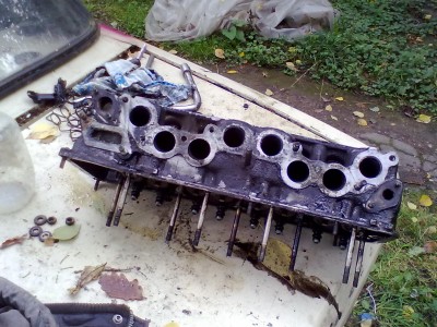

кстати что за голова и чем она отличается от ваз 2103 :hez:
и как снять клапана? (съёмника нет) :no:

Фёдор писал(а):кстати что за голова и чем она отличается от ваз 2103
не бывает головы 2103. Завод ВАЗ выпускал головки блока с тремя маркировками, отлитыми с левой стороны над плоскостью разъема. Головки с маркировкой 2101-1003015 и 21011-1003015-10 (унифицированная головка, устанавливаемая в настоящее время на двигатели всех моделей) имеют одинаковый объем камеры сгорания- 32 см3. Головка блока с маркировкой 21011-1003015 устанавливалась до середины 1976 г. только на двигатели ВАЗ-21011. Вот и вся кухня. Голову 2105 мы тут не обсуждаем.

просто я слышал что голова ваз 21011 с увеличительными впускными и выпускными каналами :sad:

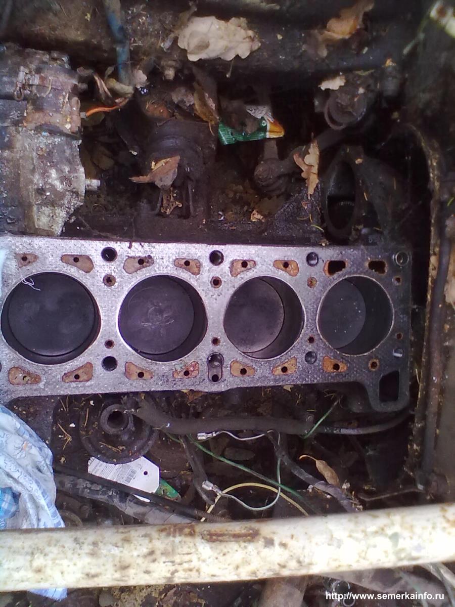

да и почему поршни плоские, я везде видел только с ямками :hmmm:
Сообщения: 18090
Поблагодарили: 1927 раз
Re: Головка блока ваз 21011
Непрочитанное сообщение VladiZlav » Вт сен 13, 2011 14:46:29
Фёдор писал(а):я везде видел только с ямками
с ямками это по моему на 05 двиглах в стандарте дабы клапана не погнуло в случае непредвиденных обстоятельств (каких догадайся сам) :P

Непрочитанное сообщение Фёдор » Вт сен 13, 2011 14:49:10
а это на что то влияет?
Просто когда покупали авто в 1987 при продаже говорили что она форсированная.
и сколько поршень должен не доходить до верхней кромки блока цинидров?

VladiZlav писал(а):с ямками это по моему на 05 двиглах в стандарте дабы клапана не погнуло в случае непредвиденных обстоятельств
:yes: :yes:
Фёдор писал(а):а это на что то влияет?
Чутка снижает степень сжатия двига
Фёдор писал(а): сколько поршень должен не доходить до верхней кромки блока цинидров?
Вровень.

Фёдор писал(а):Просто когда покупали авто в 1987 при продаже говорили что она форсированная.
а не сказали каким именно образом? Под определение форсированный может попасть что угодно, хоть пиление башки, хоть изменение степени сжатия ит.д. и т.п. Как вариант башку запилили и поставили поршня от 05 дабы избежать контакта с клапанами :look:

Непрочитанное сообщение Фёдор » Вт сен 13, 2011 16:11:51
Как форсировали не сказали, а может и сказали, но все уже забыли ведь сколько лет прошло. :)
но машина в свои 20 лет была резвее чем новая с таким же движком (по докам), таким же редуктором 4.1 (проверял сам), но 5 ступкой. :yes:
поршни не доходит до кромки 1 миллиметр.
а как узнать пиленая голова или нет? :hmmm:
а можно всю эту систему (поршня с шатунами, голову,коллектор) поставить на мою машину (двиг 2103) естественно заменив кольца прокладки и очистив всё от нагара? :shifty:

VladiZlav писал(а):с ямками это по моему на 05 двиглах в стандарте дабы клапана не погнуло в случае непредвиденных обстоятельств (каких догадайся сам) :P
:yes: и при ремонте многие ставят с лунками что бы и на цепном движке не гнуло клапана при непредвиденных обстоятельствах

mik58 писал(а):и при ремонте многие ставят с лунками что бы и на цепном движке не гнуло клапана при непредвиденных обстоятельствах
у меня так сделано неизвестным мастером
