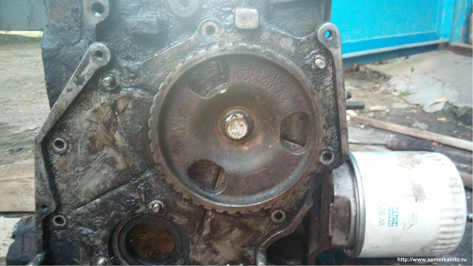

Здравствуйте. Сразу прошу прощение за то , что влез в чужую тему. Но у меня похожая проблема не могу снять зубчастый шкив привода масляного насоса. Подскажите каким приспособлением можно его снять ?

Выкрутить болт,вкрутить вместо него другой (не до конца,с зазором),в центре которого предварительно надо сделать сверлом углубление небольшое ,для центровки.И съемником трехлапчатым попробовать стянуть шкив.
Мысля ясна?

Нет, я в том смысле, что не могу сам болт открутить который шкив крепит т.к. нету никакого упора у шкива. Вот и спрашивал как нынче народ снимает...

Непрочитанное сообщение рустем » Чт июл 10, 2014 19:24:42
Пневмопистолет.
Ну или старым ремнем петлю,плюс монтажка... И открутить ключом

Спасибо большое. Завтра займусь этимю...
