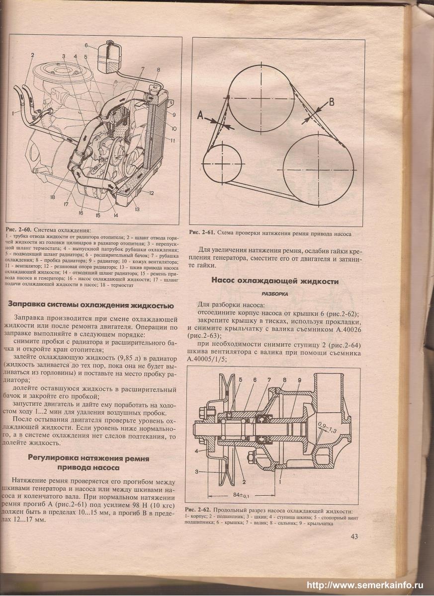

Непрочитанное сообщение четвёрковод » Сб фев 05, 2011 21:58:31
Не спорьтя...

четвёрковод писал(а):Не спорьтя...
Хы. Мне понравилась картинка из мурзилки. Чертяка знатный... Откровенный ляп на картинке один из патрубков охлаждения совершенно шикарнейшим образом проходит сквозь гофру воздухозаборника...
Re: Ремень генератора срывает шкив помпы
Непрочитанное сообщение олежек » Пт мар 25, 2011 6:39:53
DimitriS
картинка схематична, это не чертеж двига со всеми выдержанными размерами, она полностью передает схему системы охлаждения...
