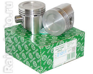

Заказал вот такой комплект поршней "Поршни с пальцами (79,0) ВАЗ-21011 (к-т 4 шт.) Самара Трейдинг кл.E"? поставил и оказалось что поршень не доходит до края блока!!! :sad:
Значит ли что теперь у меня упадет мощьность в связи с уменьшением степени сжатия???
И вообще на чем ещё скажется этот не доход???
Вот они!!!

А вот и обещанное фото, вроде как всё в норме, но почему тогда у старых поршней высота от днища поршня до первого кольца больше была???
Вот какой недоход!
