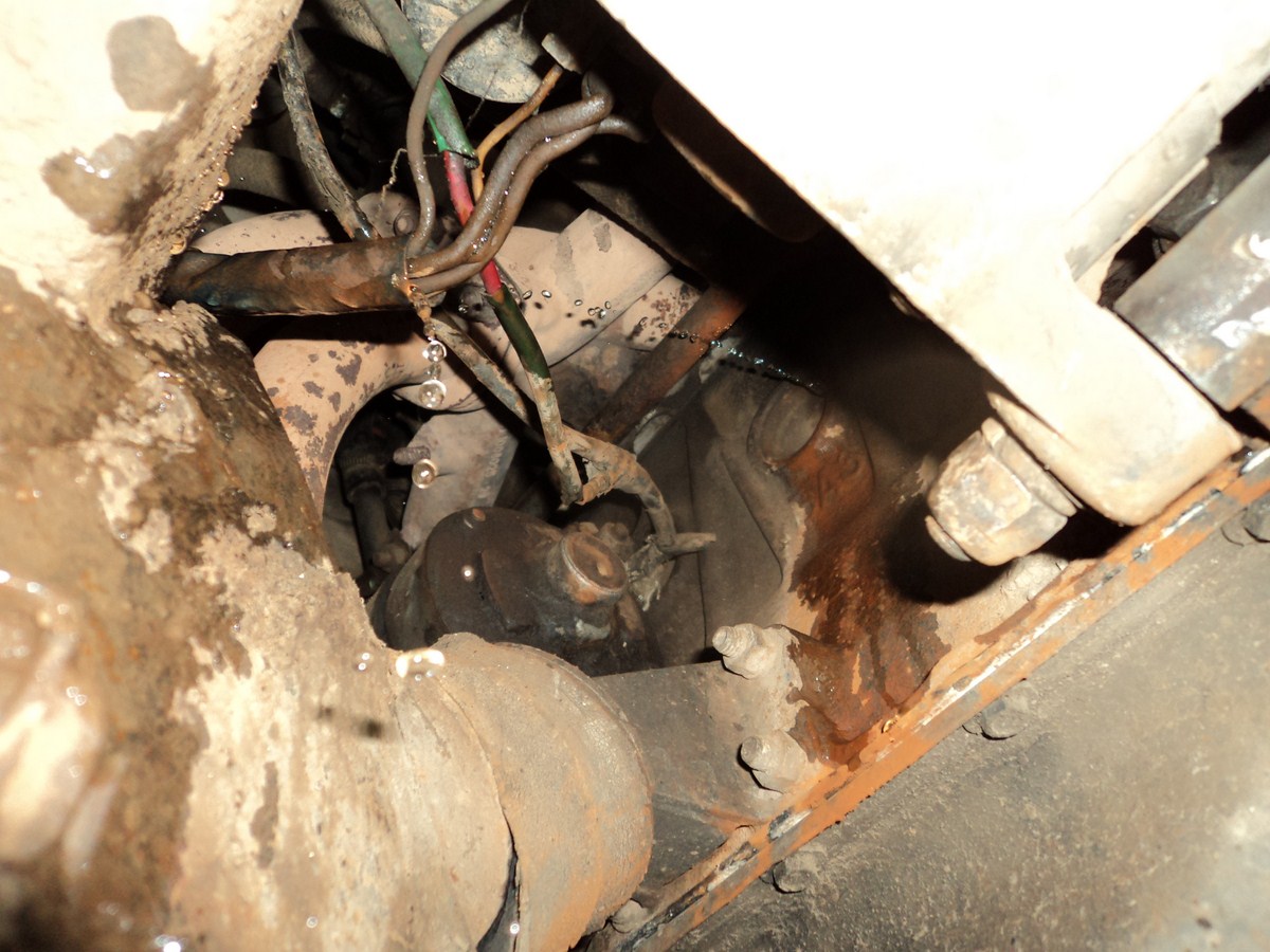

На двигателе (Ваз 21053) из пробки (или заглушки. Не знаю, как точно называется), которая выделена красным, просачивается немножко тосол при холодном двигателе. Когда рабочий двигатель - всё высыхает.
Что посоветуете сделать? Можно ли своими силами избавиться от этого? Что для этого нужно?

Из заглушки течет? Меняй её.
А то будет так Изображение

А та фотка,это клиент к нам приезжал,нэмэстный,щас не вспомню как его отпустили,отремонтировали али нет
