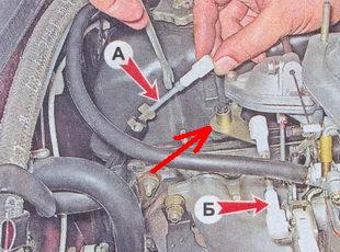

Непрочитанное сообщение Versiya » Пн июл 09, 2012 20:11:58
На Ваз2105 слишком резкая педаль газа, чуть жмешь, а обороты скачут сильно. Можно как нибудь поправить?! Может тяги какие подкрутить, поменять что то, если не дорогое или еще что?!
Машина эта первая у меня. И думается, что педаль газа должна работать с линейной прогрессией на весь ход, а тут получается чуть ли не геометрическая, в самом начале нажатия педали...

tolpav Карб у человека.
Versiya писал(а): Может тяги какие подкрутить
Попробуй удлиннить их, ссылки:
http://car-exotic.com/vaz-cars/vaz-lada ... ne-10.html
http://www.autoprospect.ru/vaz/2107-zhi ... atora.html

Даже если отрегулировать тяги, смазать их. Все равно педаль будет нелинейно нажиматься, это особенность данной конструкции.
посмотри промежуточный рычаг, бывает он люфтит сильно
