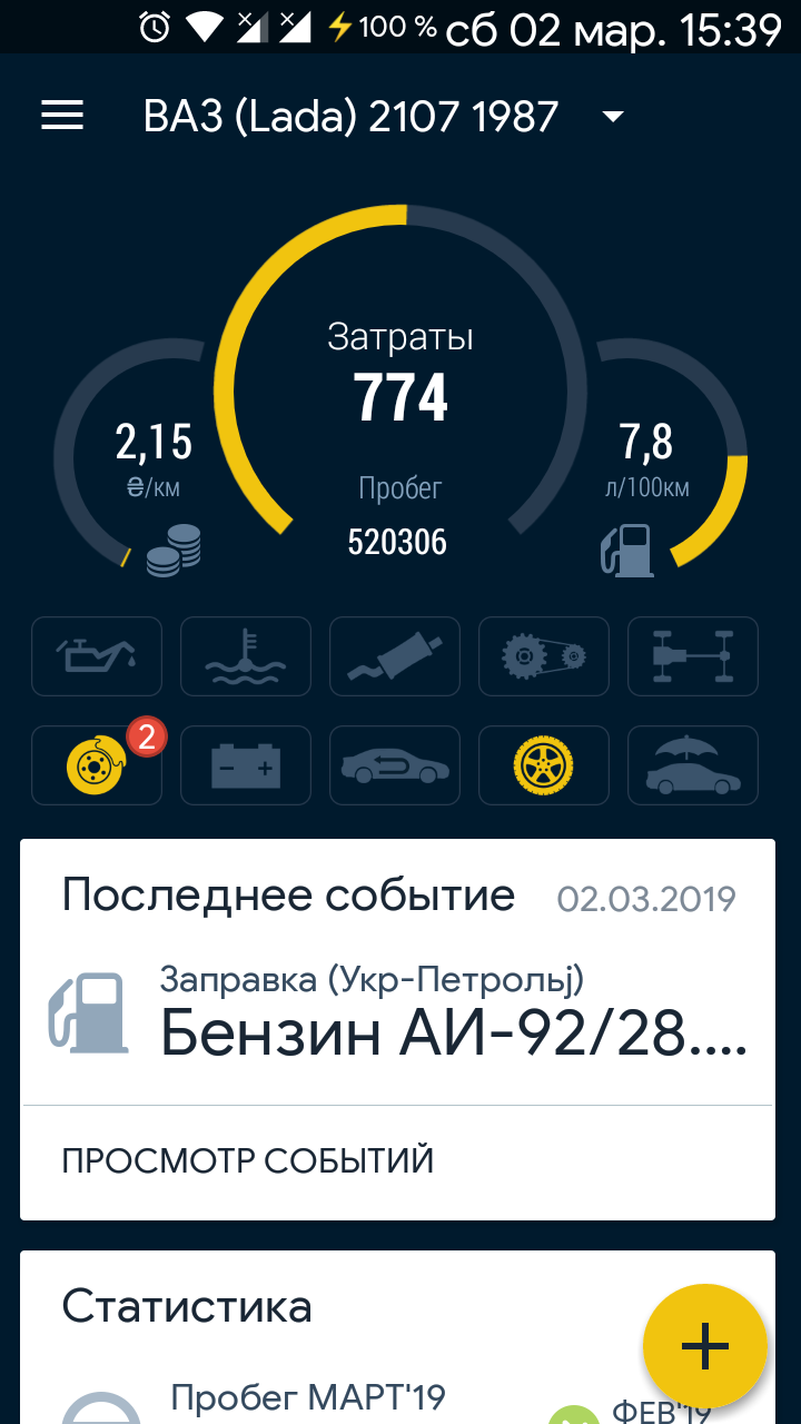

Непрочитанное сообщение PECHKIN » Сб мар 02, 2019 20:44:42
Вт фев 26, 2019 6:26:32
Пощупай
Нормально все, привел расход в норму. Виной всему мой двухнедельный отпуск, я так думаю, когда длинные поездки сменили короткие. Плюс дал ей чуток просраться, а то ведь всю зиму обороты не превышали 2500 при переключении и 2000 при езде, это как раз выходит 60 км/ч по городу.

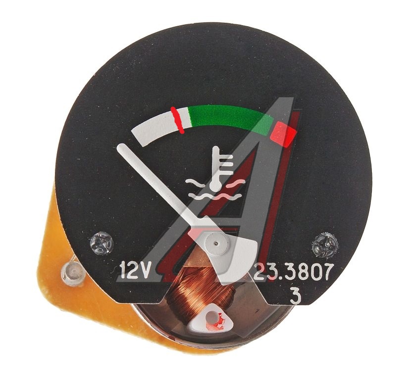

Насколько сильно увеличивается расход при поездках с постоянной температурой в середине белой зоне?

Haris22 писал(а):
Вс мар 03, 2019 17:17:45
Ты скажи проще.. стрелка вертикально стоит по указателю? Или насколько право/лево от вертикали.

Непрочитанное сообщение Haris22 » Вс мар 03, 2019 18:55:06
Буйный,
Примерно 1,5 мм от вертикали.
Вот примерно так (красным нарисовал)

Непрочитанное сообщение PECHKIN » Вс мар 03, 2019 20:48:20
У меня всегда на границе белой и зеленой, если выше - то уже перегрев. Если на средине белой, значит чего-то там недогревается (не успевает?) Может с датчиком что, или с термостатом?

Непрочитанное сообщение Haris22 » Пн мар 04, 2019 16:06:27
с термостатом?
С термостатом, это я уже выяснил, просто интересно, насколько вырастает расход при такой температуре. У меня включается вентилятор при строго вертикально или на 0,5/1мм правее.

Непрочитанное сообщение Rickrose » Сб мар 09, 2019 8:08:38
Haris22, это недогрев, будет больше жрать бензина!

Непрочитанное сообщение Haris22 » Сб мар 09, 2019 16:40:12
это недогрев
Это я знаю :psih:

Повышенный (а также большой и огромный) расход топлива
Непрочитанное сообщение PECHKIN » Сб мар 09, 2019 18:25:14
Вот я и спрашивал, на сколько больше :D
На величину недогрева :psih:

Непрочитанное сообщение Rickrose » Вс мар 10, 2019 9:30:26
Новый термостат точно дешевле
