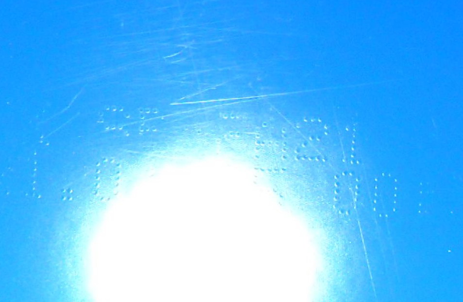

Тарищи, вы до сих пор не знаете как отличить подделку м/ф Манна, не выходя из магаза? Кста, три жёлтые чёрточки ещё далеко не факт подлинности изделия. И их уже рисуют «братья» с Поднебесной. На первой моей фотке, вроде ничего не видно, но если присмотреться, то это (на второй фотке) там должно быть видно под определённым углом зрения. Я в очках их покупаю и на солнечном свете. Или не покупаю, говоря правду продавану в глаза.

А почему не W 920/21?..

Непрочитанное сообщение Препод48рус » Вс сен 24, 2017 19:32:56
А потому что для приоры :-)
Добавлено спустя 1 минуту 42 секунды:
И у настоящего манна клапан силиконовый, а не резиновый (в окошках белая).
