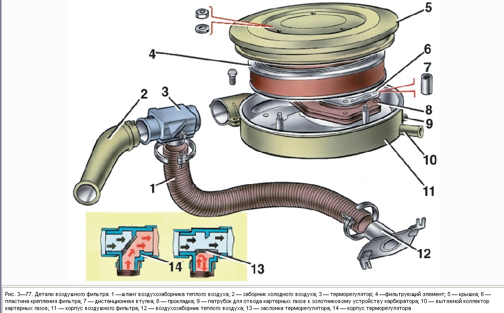

Это правильно.assist77 писал(а):Воздушная заслонка при полностью вытянутом подсосе на незаведённом моторе полностью закрыта (зазоров нет)
А вот тут ты неправ - она должна приоткрыться(сама) на заданный регулировкой зазор, на 5,5 мм+/-0,25 мм для твоего карба! Проверяем сверлом.assist77 писал(а):(думаю что и заведённая так же)
Небольшое количество допустимо при коротких перебежках авто. Заслонка зима/лето установлена в правильное положение?assist77 писал(а):, в кастрюле была толи вода, толи масло,
А мне писать одно и тоже не напряжно в семьдесят девятый раз, как думаешь?assist77 писал(а): всё читать долго

Т.е. на заведённом моторе я если вытащу подсос, то должен быть этот самый зазор или только в момент пуска? Просто я завёл попробовал вытащить подсос (тросиком под капотом, то заслонка закрывается и двигатель глохнет сразу же).Буйный писал(а): А вот тут ты неправ - она должна приоткрыться(сама) на заданный регулировкой зазор, на 5,5 мм+/-0,25 мм для твоего карба! Проверяем сверлом.
А что это за заслонка такая? Подскажите пожалуйста?!Буйный писал(а):Небольшое количество допустимо при коротких перебежках авто. Заслонка зима/лето установлена в правильное положение?
Всё понимаю, всё равно спасибо что помогаете.Буйный писал(а):А мне писать одно и тоже не напряжно в семьдесят девятый раз, как думаешь?![]()

Re: Карбюратор это просто.
Изучаем картинку. Она находится в корпусе 3. На зиму ставим в позицию 14, на лето - в 13. Устройство работоспособно только при наличии поз. 1 и 12assist77 писал(а):А что это за заслонка такая? Подскажите пожалуйста?!

Буйный писал(а):Изучаем картинку. Она находится в корпусе 3. На зиму ставим в позицию 14, на лето - в 13. Устройство работоспособно только при наличии поз. 1 и 12assist77 писал(а):А что это за заслонка такая? Подскажите пожалуйста?!
Спасибо. Да, такие штуки есть, и шланг этот был ещё летом куплен, но не поставлен т.к. старый сгнил и когда я купил машину (в декабре того года) этот шланг просто валялся в подкапотном пространстве никуда не прикрученым, я его выкинулл, а новый так и лежит на полке.
И я так понимаю, нужно проверять что может заедать и не давать воздушной заслонке отклоняться на зазор при заведённом двигателе? Нужно ли для этого снимать/разбирать карб?

Даassist77 писал(а): нужно проверять что может заедать и не давать воздушной заслонке отклоняться на зазор при заведённом двигателе?
