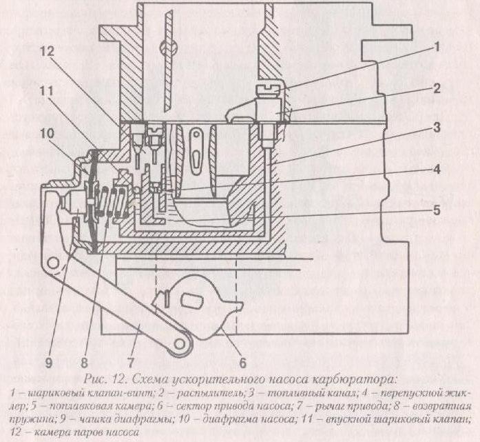

гость писал(а):Для срабатывания ускорительного насоса не особо-то и на газ надо жать. Это то, что я заметил при ремонте карбюраторов.
ну да. Ведь по сути нет никакого запорного клапана.
Шарик в винте нужен чтоб при отпускании педали газа топливо из ПК заполняло насос, а не воздух из диффузоров.
Что сделал бы я:
Замена распылителя. Может слишком большое сечение вот и капают капли, или кто-то проволокой чистил.
замена 2-х колечек распылителя
закрутить до упора винт регулировки подачи:
по идее он на заводе должен был быть закручен до конца.
А капает постоянно? может это просто остатки из канала докапывают?
Попробуй подольше подержать постоянные обороты и посмотреть.
главное держать заслонку очень жестко малейшее нажатие вызовет капли (ведь это насос)
гость писал(а):Что-то мне подсказывает, что причина такого перерасхода, как минимум, не только в этом.
согласен :yes: эти капли не создадут большого перерасхода
