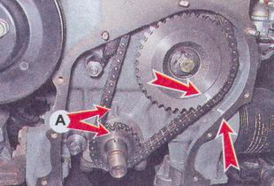

Сусанин писал(а):надо совместить метки на обоих одетых шкивах,
А на метки под передней крышкой можно тупо забить? Так чтоли? Чел пишет , что у него шкив левый какой-то уже пол дня , а вы всё въехать не можете...
HoF писал(а):Откланения по часовой стрелке, если смотреть прямо на шкиф (если снять радиатор и смотреть на перед двигателя) то вправо после длинной риски на 1-2 см
Если при таких условиях установить метки ГРМ по меткам на шкиве , то получим около 20 градусов раньше открытие клапанов. :slap:

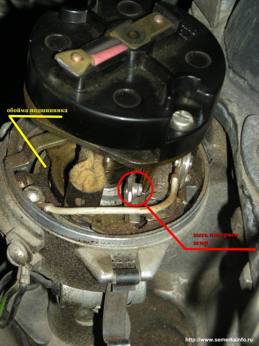

HoF писал(а):А когда я кручу трамблер, он упирается в двигатель и дальше не крутиться
ну а когда крутишь его, какие-либо улучшения в работе движка есть?
Да плюс, кстати, зазорчик бы на контактах глянул (УЗСК по научному:)), я ставлю 0,42 мм., УЗСК при этом получается 50...52 градуса.
УЗСК - Угол замкнутого состояния контактов, т.е. грубо говоря время когда замкнуты контакты при повороте кулачка, в этот момент катушка накапливает в себе энергию для последующей искры.
В моей практике был случай (иначе назвать как джек-пот - нельзя), когда собрали движек после капиталки и одновременно, я бы сказал синхронно, через 20 км кончились и свечи (Бош :) кстати) и контакты выгорели. Вот такое качество комплектующих в тот момент попалось.
Короче, если при повороте трамблера улучшения не замечаешь - копай в сторону контактов, а также подшипника на которых они проворачиваются вакуумным приводом опережения зажигания. Подшипник не должен иметь люфтов АБСОЛЮТНО, а вращаться - легко!

Вот так не должен выглядеть трамблер! Это я доездился до такого состояния, временами Ураган аж отказывался заводиться.
В итоге 2 часика с перекурами и пивом, и все блестело как у кота причиндалы

Сусанин писал(а):какие косяки, вы чего,
Вот ! Специально для тебя:

JET писал(а):А зачем совмещать метки на звезде промвала? Да и метки на блоке для этой звезды чот ни разу не бачил...
Я картинку вот от сюда слямзил... :D http://car-exotic.com/vaz-cars/vaz-lada ... ine-4.html
Не там меток , их при замене цепи маркером малюют , чтоб потом с зажиганием не мудохаться...
