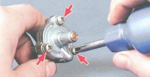

Непрочитанное сообщение D.I.M.A.R. » Сб окт 30, 2010 20:14:58
dronixon
выставить зазор 5,5 мм воздушной заслонки это половина дела, нужен правильный зазор дроссельной заслонки 0,9 - 1,0 мм. скорее всего что зазора почти нет раз приходится газ давить.
Если впадлу лень карб снимать то при наличии тахометра и помошника можно неплохо отрегулировать:
еще проверь телескопическую тягу не заедает ли?
и еще вот эти детальки на месте? (кольцо и заглушка латунная):

Непрочитанное сообщение D.I.M.A.R. » Сб окт 30, 2010 22:18:54
3500 максимум будет, разве это высокие :question: 6000 это высокие (!)
ну а если карб решил снимать почисти хорошенько, прокладочки поменяй и прочие расходники на него, кроме жиклеров (лучше заводских не найдешь)

Re: Плохо заводится на холодную. Озон 2107 1107010
Непрочитанное сообщение D.I.M.A.R. » Вс окт 31, 2010 13:18:35
правильно
а дальше закрываеш пробку корпуса диафрагмы пускового устройства пальцем и обороты должны упасть на 300 - 400 (то есть где то 2800 - 3000) при необходимости регулируешь зазор воздушной заслонки.
здесь четко написано очень понятно http://www.semerka.info/forum/viewtopic ... 27#p157127
Непрочитанное сообщение D.I.M.A.R. » Пн ноя 01, 2010 22:04:42
dronixon писал(а):ДА. Уменя так и есть с половиной подсоса заводится лучше на много!
у мну была точь в точь такая же история немного заедала телескопическая тяга, зазор был слишком мал, ну и заодно я поменял тогда диафрагму пускового, после стало все гут :yes:, винтов кол-во/качество не трогал.
