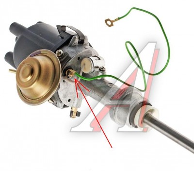

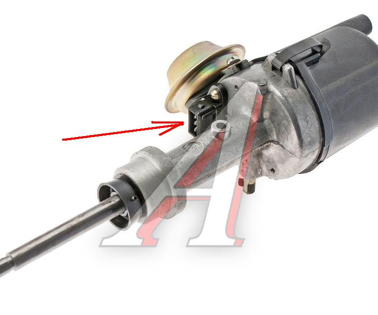

Antisocium писал(а):А как понять какой трамблер? Трамблер как трамблер - работал нормально.
Бывают нескольких типов
БСЗ (безконтактный):

снимать крышку смотреть зазор контактов, который должен быть равен 0,4 мм
конденсатор на трамблере может гавкнулся (только замена)
http://www.semerka.info/forum/viewtopic ... 17#p265917
http://www.semerka.info/forum/viewtopic ... 88#p375988
