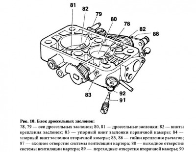

Gofen, У меня 2107-110... и ещё 4 цифры. Я открутил полностью винт этот, упала с него какая то старая резинка, она вроде от втулки, которая с завода шла. Т. е. она не нужна?. Как посмотреть закрываются ли полностью дрос. заслонки? И ещё когда открывается дрос. заслонка второй камеры? Просто если газ до пола, только первая открывается, вторая нет, так и должно быть или проблема какая-то?
Gofen
Сообщения: 456
Поблагодарили: 29 раз
Re: Настройка карбюратора...
Непрочитанное сообщение Gofen » Вс окт 02, 2011 8:48:59
Скорее всего у тебя выпало уплотнительное кольцо - его желательно заменить. Дальше посмотреть закрывается ли заслонка можно как и сняв карб и глядя на просвет, так и глядя в неснятый в карб, с противоположной стороны имеется винт регулировки положения заслонки первичной камеры им и регулируют положение, только сильно ослаблять нелзя а то начнет закусывать. Насчет второй камеры - она открываетсякогда возникает сильное разряжение - при снятой кастрюле его трудно достичь. Выложил Фото винта регулировки заслонки первой камеры и выдержку из руководства по обслуживанию и настройке Озонов.

DAKAR
Сообщения: 39
Зарегистрирован: Вт авг 16, 2011 15:48:52
Модель авто: 21053 2005 г. пр. 65000 км.
Откуда: г. Тольятти
Непрочитанное сообщение DAKAR » Вс окт 02, 2011 8:52:37
Gofen, просто остаток резинки показался мне очень большим, но надо будет купить. Спасибо за то что объяснил, пойду разбираться с заслонками, и про вторую камеру тоже спасибо.

Непрочитанное сообщение Gofen » Вс окт 02, 2011 8:54:20
не за что. Что как .... кстати на картинке 89 это винт регулировки заслонки 1 камеры а 92 уплотнительное кольцо.
