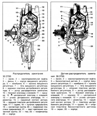

Так, ну контактное, значит. Если искра слабая, то может и конденсатор выделываться.

Где этот конденсатор ? в трамблере ?

Антон80 писал(а):BASbKAxp
и контактную группу сразу же с кондером менять

тобиш трамблёр и зажигание ?

BASbKAxp 19 - контактная группа
23 - конденсатор
трамблер 30.3706 (1 картинка слева)
