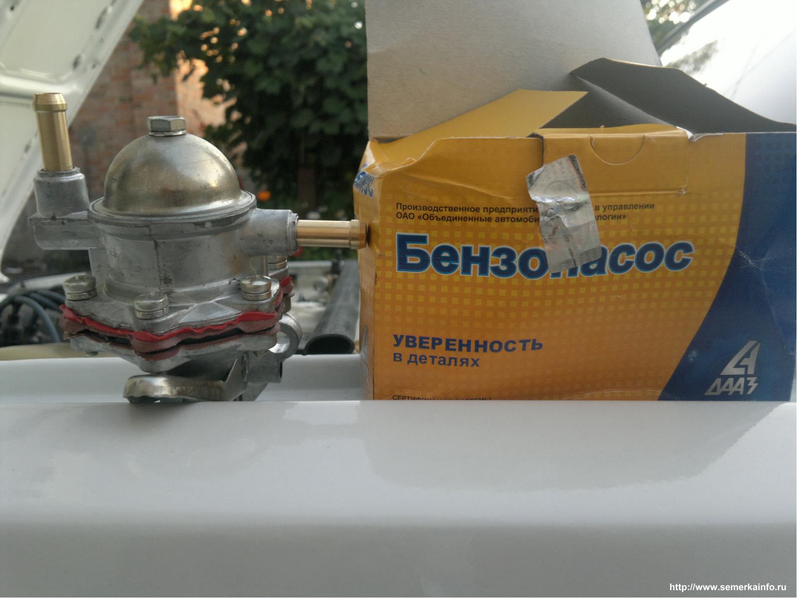

Re: Бензонасос ДААЗ VS Pekar
Что бы Вас не путать вот 2 новеньких бензонасоса Пекар (типа плунжерный) и обычный жигулёвский бензонасос ДААЗ.

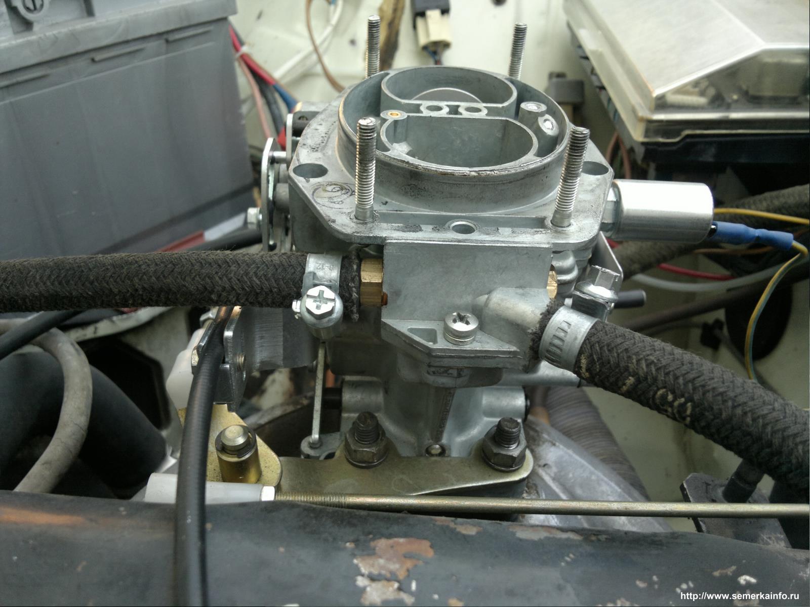

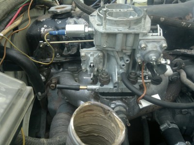

Вот мой карбюратор
Ну ты свечи выкрути и узнаешь льет или нет.
Так было у меня после того как заглушил. При работающем движке так же лило и двиг захлёбывался.

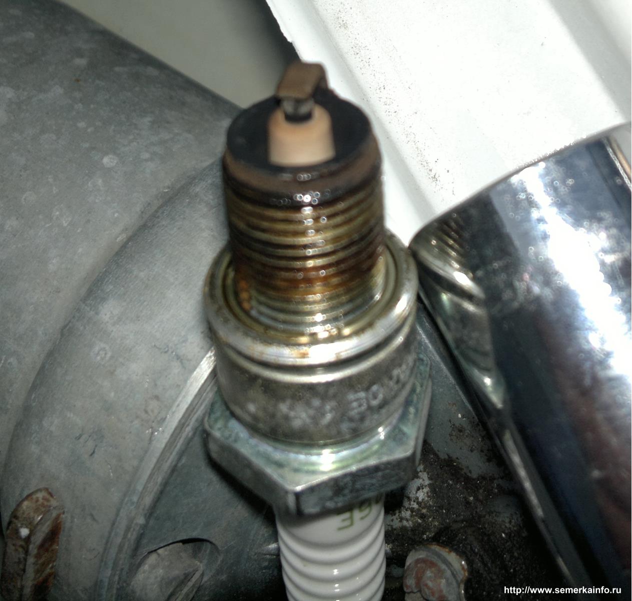

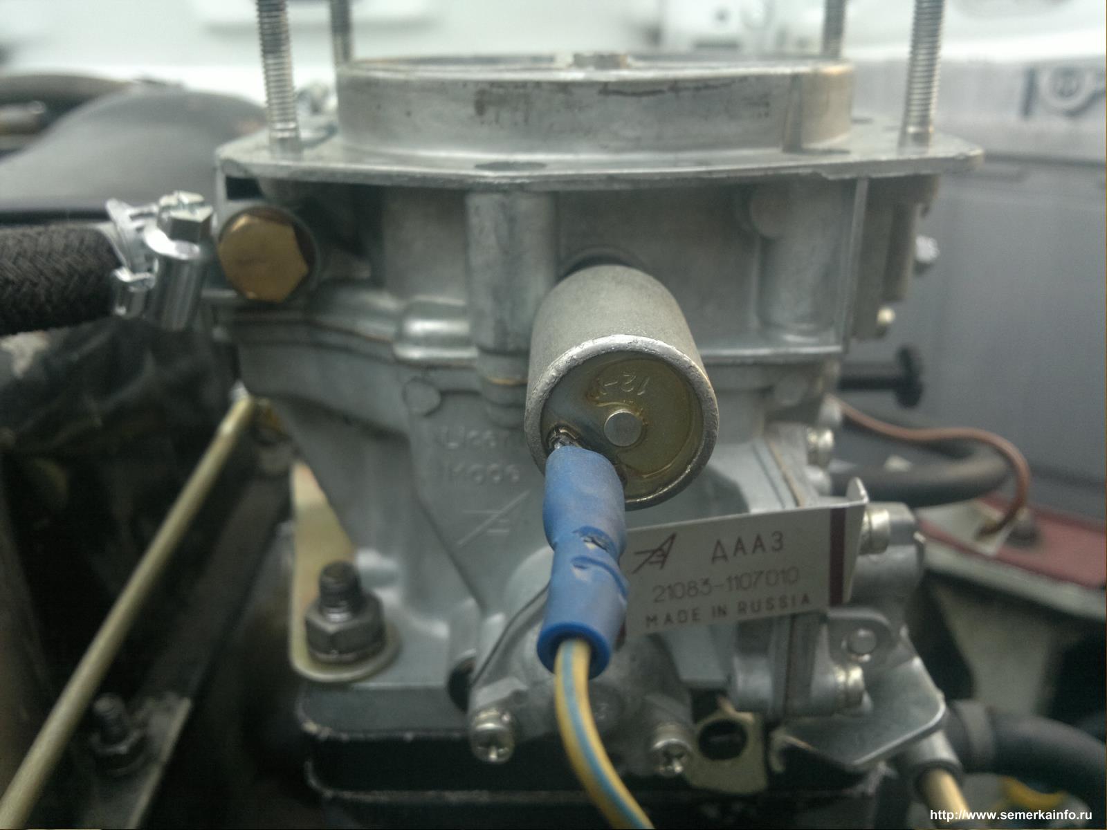

Вот свеча, не знаю, вроде не льёт.
Отличная свеча. Мои были как выхлопная труба внутри.rus80bus писал(а):Вот свеча, не знаю, вроде не льёт.
