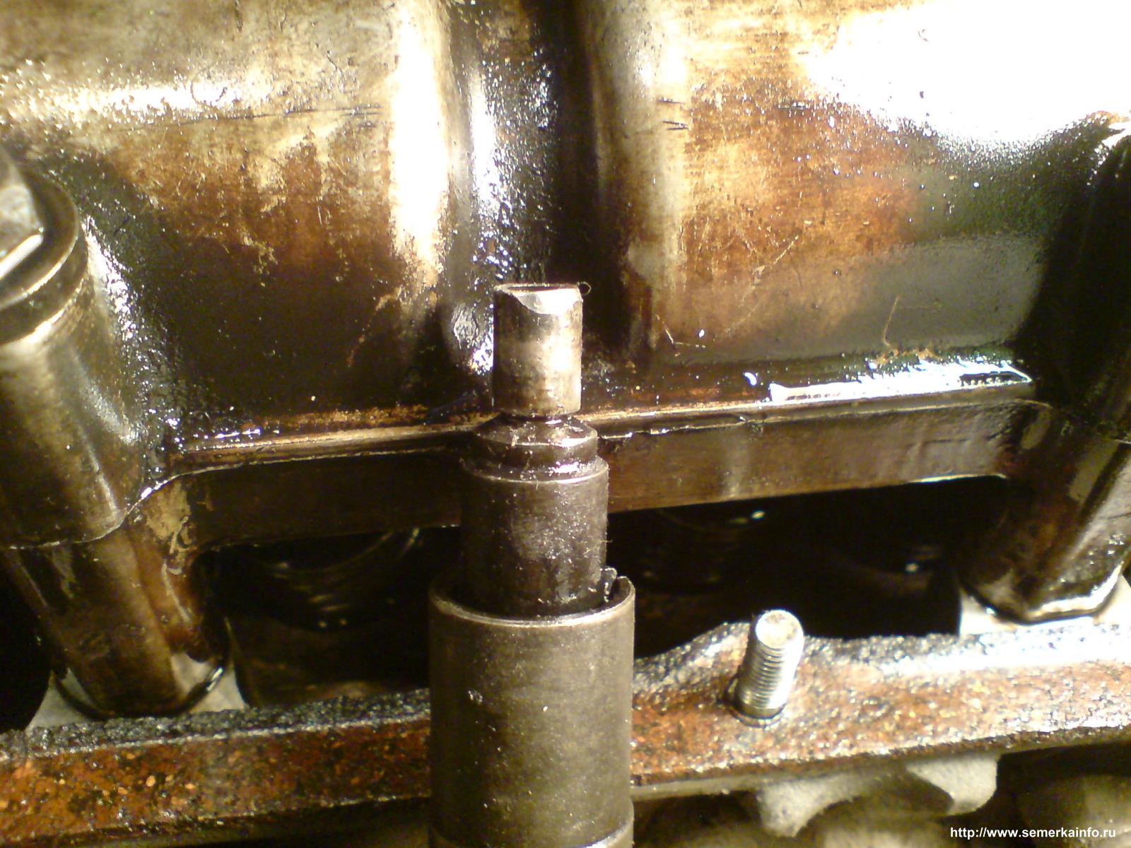

а нет ли на натяжителе трубочки-удлинителя колхозной?

точно, есть, из цветного металла, ещё снимается на раз два три. и натяжитель туговато что ли ходит внутри, как будто не смазывается совсем. короче без цепи крутил кв, подклинило через полоборота снова, но это уже на распредвалу, снял корпус подшипников, сразу освободило. Так бывает? Значит я ещё наверное и клапана настроил "абы как"? или без звёздочки РВ может такое быть?

pocomaxa писал(а):точно, есть, из цветного металла, ещё снимается на раз два три.
ее там быть не должно, снять и выкинуть

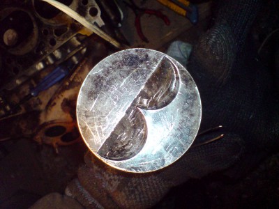

pocomaxa писал(а):а такое может быть, что поршень с клапанами неизбежно встретится?
при обрыве цепи так и происходит. заисключением движков с пятыми поршнями(они с выемками под клапан. фото ниже)
поршень 2105
из картинки можно примерно понять насколько клапана могут залезть в камеру сгарания
