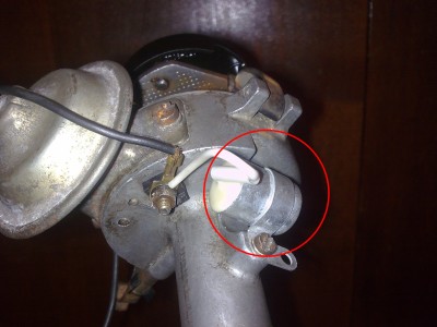

А конденсатор, (он так и называется?) Где он вообще расположен?

Непрочитанное сообщение четвёрковод » Ср мар 07, 2012 21:29:03
zhos1975
Номер 23 на картинке:
