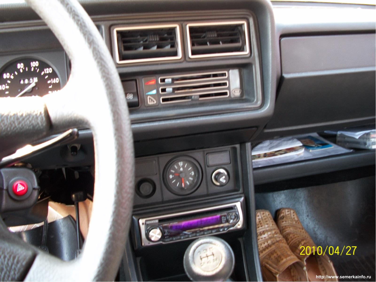

ребята,ну не смешите.эти метки ничто иное,как максимальная скорость для передач. LOL з.ы.пардон за туфля в кадре :D
увеличиваем фотку и смотрим на метки для жиги с пятиступкой...

мишаня писал(а):ребята,ну не смешите.эти метки ничто иное,как максимальная скорость для передач. LOL
А какая метка к какой передаче относится? Это с задней или без? ;)

_Колян_ писал(а):На четвертую... На первой отсечка 40, на второй 65, на третьей 100.
На четвертой отсечка где-то на 140 или 150 наверное но не нарисовали
правильно что нету отсечки :slap:
сколько раз уж на форуме обкуривался этот вопрос что 40, 60, 95 это максималки для 2, 3, 4 передач соответственно, только для обкатки двигателя (!)

Непрочитанное сообщение мишаня » Пт мар 18, 2011 15:12:24
гость писал(а):Это с задней или без?
LOL задняя не отмечена :thumbsup:
