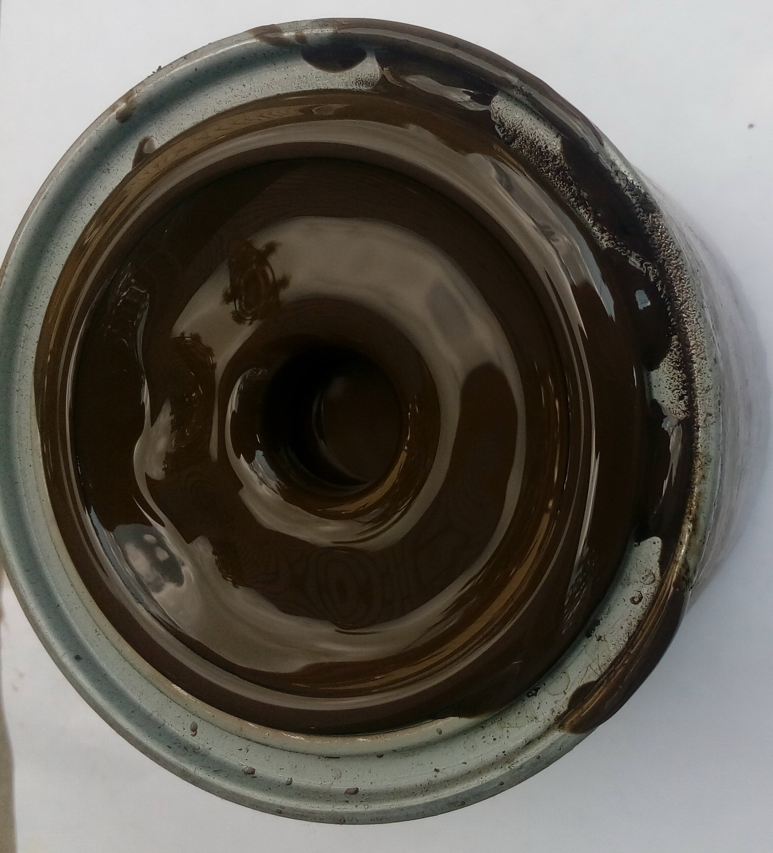

Непрочитанное сообщение PECHKIN » Вс авг 23, 2020 14:56:18
гость, кум притащил на веревочке.
Отправлено спустя 4 минуты 30 секунд:
Вот такое и столько было типа масла
Отправлено спустя 48 секунд:
И масляный фильтр
Сообщения: 42333
Благодарил (а): 2723 раза
Поблагодарили: 5053 раза
Ваз 21074, замена прокладки ГБЦ? Ясно, что ничего не ясно!
Непрочитанное сообщение Буйный » Вс авг 23, 2020 18:01:48
В «Телеге» утром пообщались. Точно поднимать «голову». Осмотр с пристрастием.
