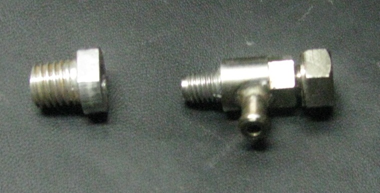

А можно вопросик? Я вот тут планирую поменять кран отопителя салона и соответсвенно слить ОЖ. Подумал как бы сделать это с минимумом затрат.. вот если ввернуть два таких краника:
то я так понимаю можно просто через трубки сливать ОЖ не снимая брызговика и т.п. А вот надо ли их выворачивать после использования? или оставить закрытыми и заглушить отверстия какими-нибудь резинками, чтобы грязь не забивала?
Re: оторвал штуцер при замене тосола
Непрочитанное сообщение олежек » Пн ноя 29, 2010 13:02:14
два не получится именно таких, там резьбы разные в блоке и в радиаторе, через краник долго сливать, да и держать кран в блоке нет смысла, так же как и в радиаторе...

Понятно. Тогда нужны:
1. Кран сливной блока двигателя ВАЗ бронза
2. Кран сливной радиатора ВАЗ бронза
(производитель http://ladya-penza.ru/cat-12.html)
вот тут:
http://www.semerka.info/forum/viewtopic ... 8&start=25
читал что это может длиться около получаса.. ну это не очень долго.
