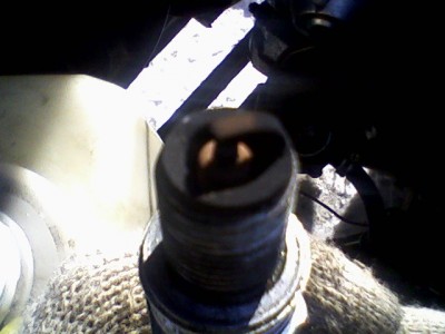

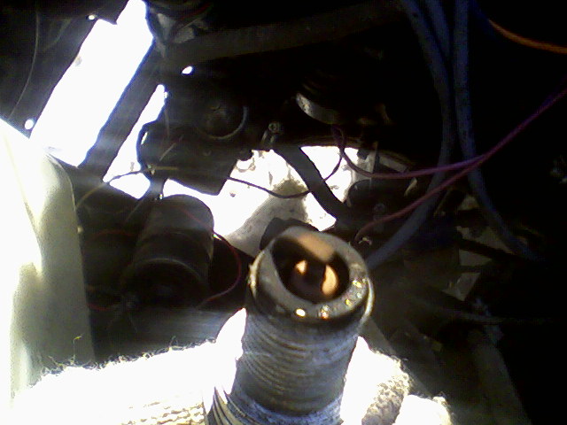

Непрочитанное сообщение Сусанин » Вс фев 20, 2011 11:29:13
вобщем вот, фотки с телефона, 4я свеча
illarion
Сообщения: 998
Модель авто: *******
Re: помогите разобраться с 4-м цилиндром...
Непрочитанное сообщение illarion » Вс фев 20, 2011 11:30:53
все равно электрод кирпичного цвета, это ближе к норме. А у меня все черное :hez:
