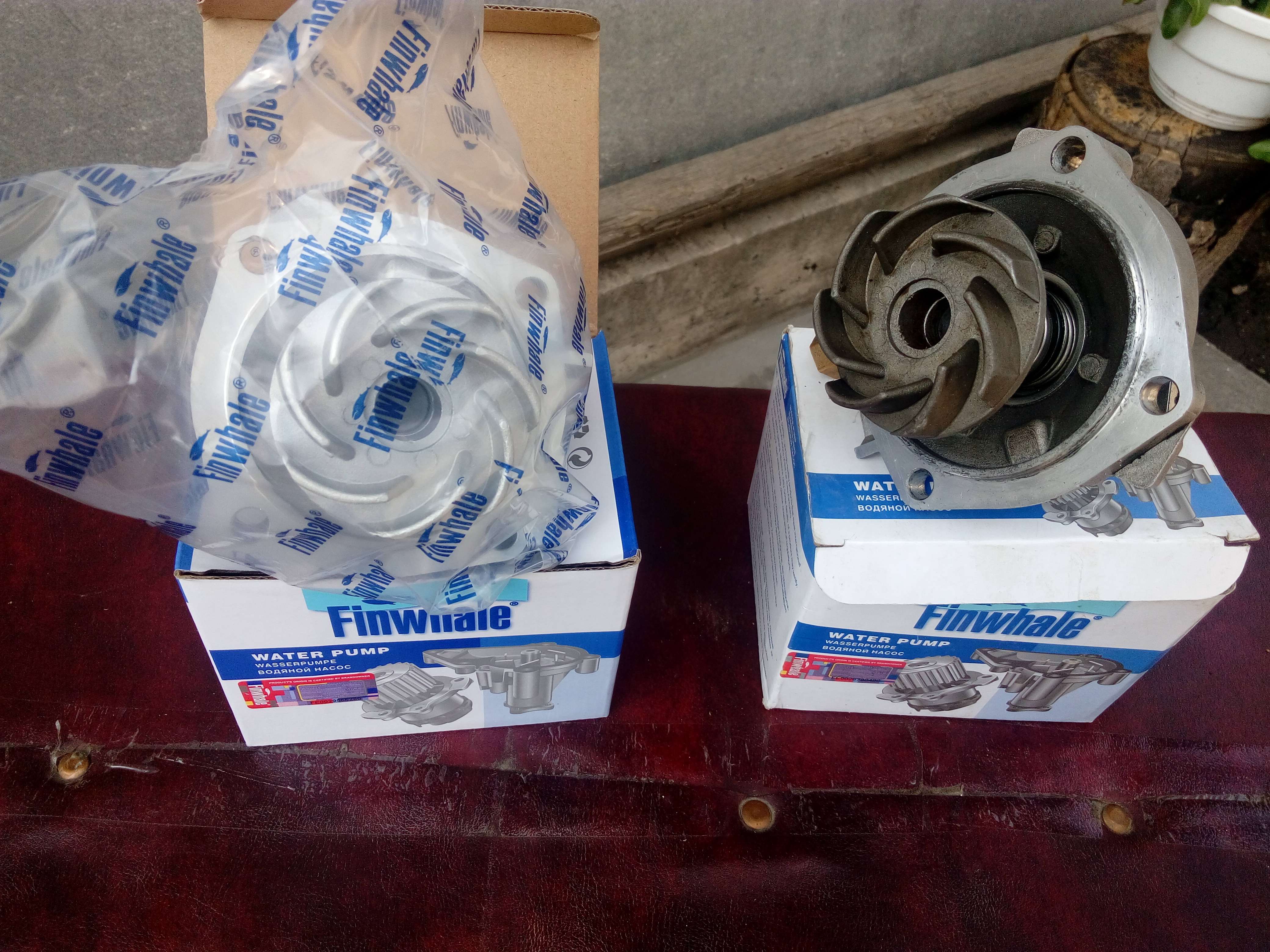

Непрочитанное сообщение PECHKIN » Вс авг 29, 2021 14:27:51
Взял сегодня помпу, думал сразу и поменять, но жена припахала в огороде пионы пересаживать.
Взял Finwhale за 330

Система охлаждения. Общие проблемы, том 3.
Непрочитанное сообщение PECHKIN » Вс авг 29, 2021 20:51:28
мишаня писал(а):
Вс авг 29, 2021 18:52:38
эта максимум на 1.3 л идет,а у меня 1.5
Вот, типа таблица соотношений
Непрочитанное сообщение X-TAZ » Пн авг 30, 2021 8:08:47
:hmmm: ну вот. А мне продаван в магазе сказал пофиг какой там размер крыльчатки- все жигули одинаковые! Это был воаделец магазина, и у него ещё ремонтный гараж возле магаза. Грит пофиг размер крыльчатки.
Я кстати в газ-котлы тоже насосы иногда ставлю с немного другими крылтчатками. То подточить торец нужно, бо упирается, то две прокладки ставить. И всё оно качает! Оно пользователю разница-незаметна! Ну может там на?какой то литр-два расход меняется- это не критично!

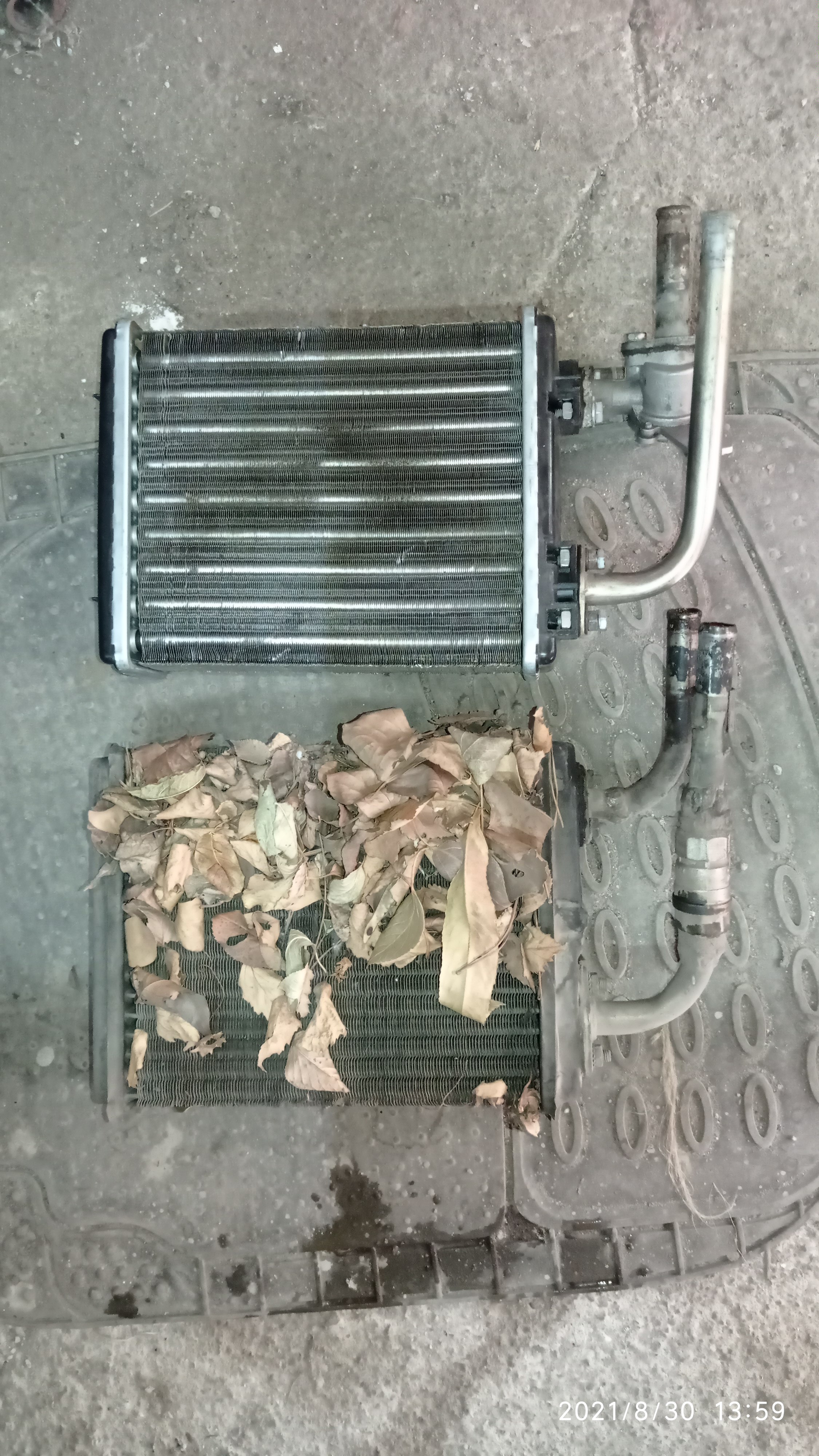

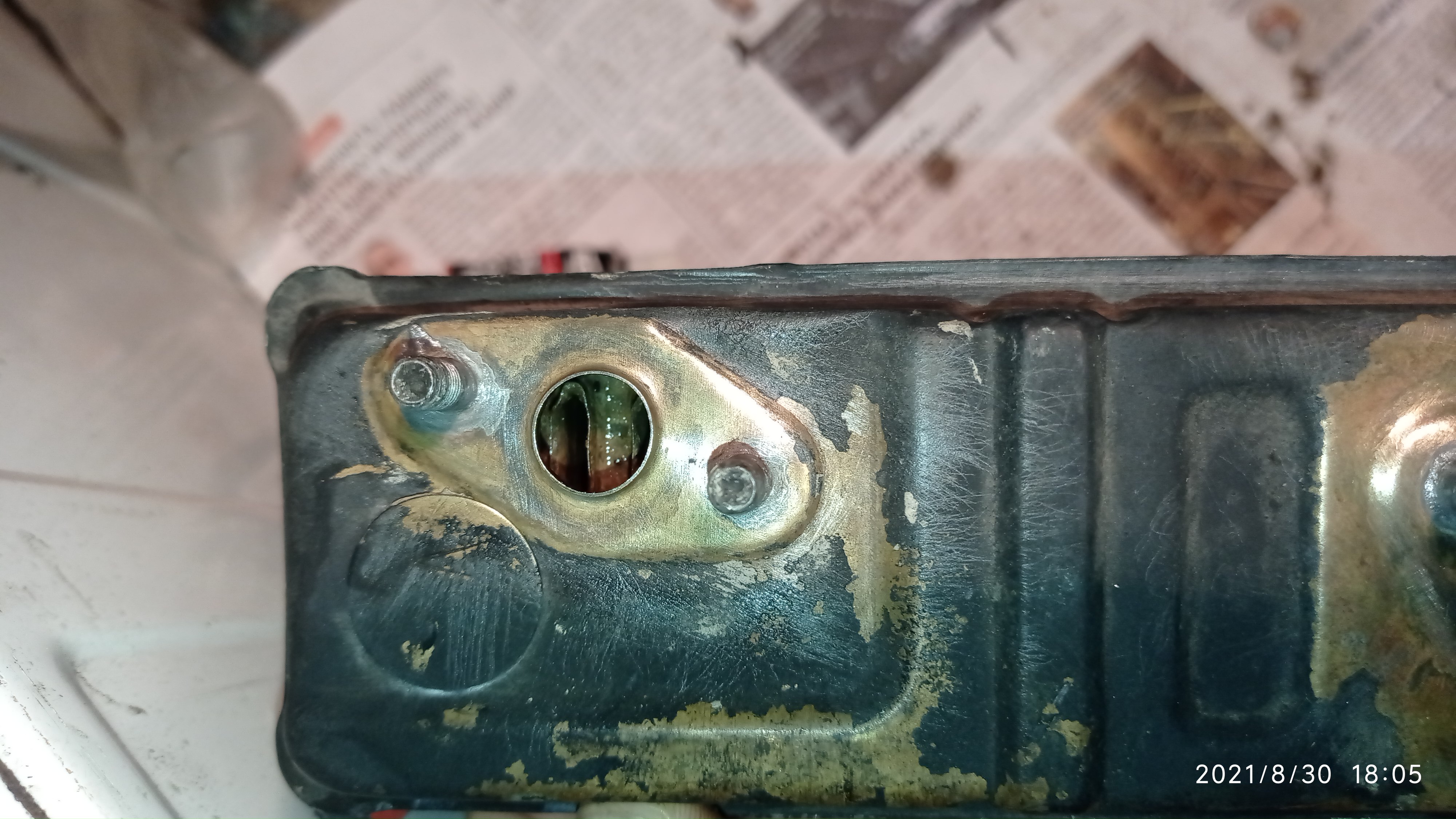

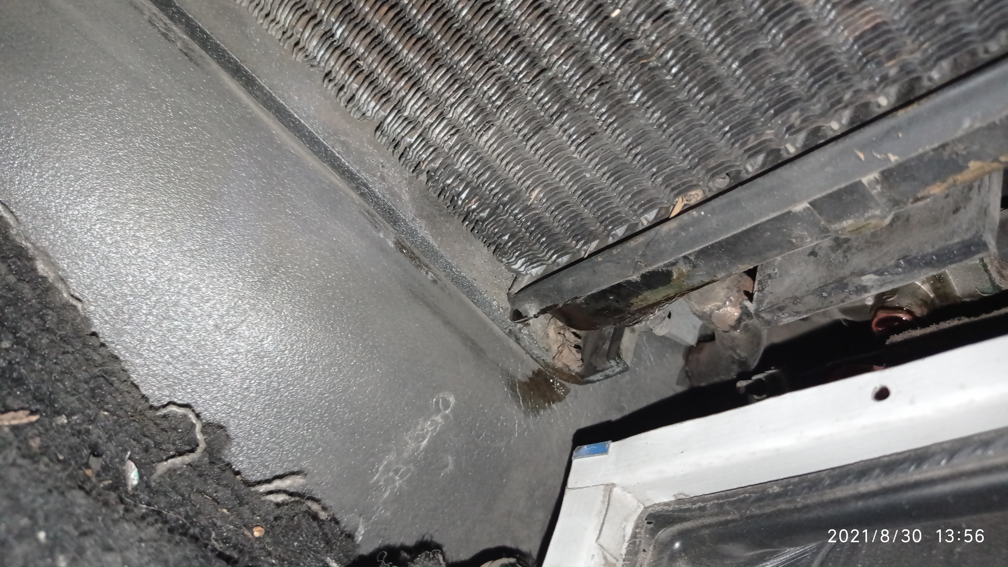

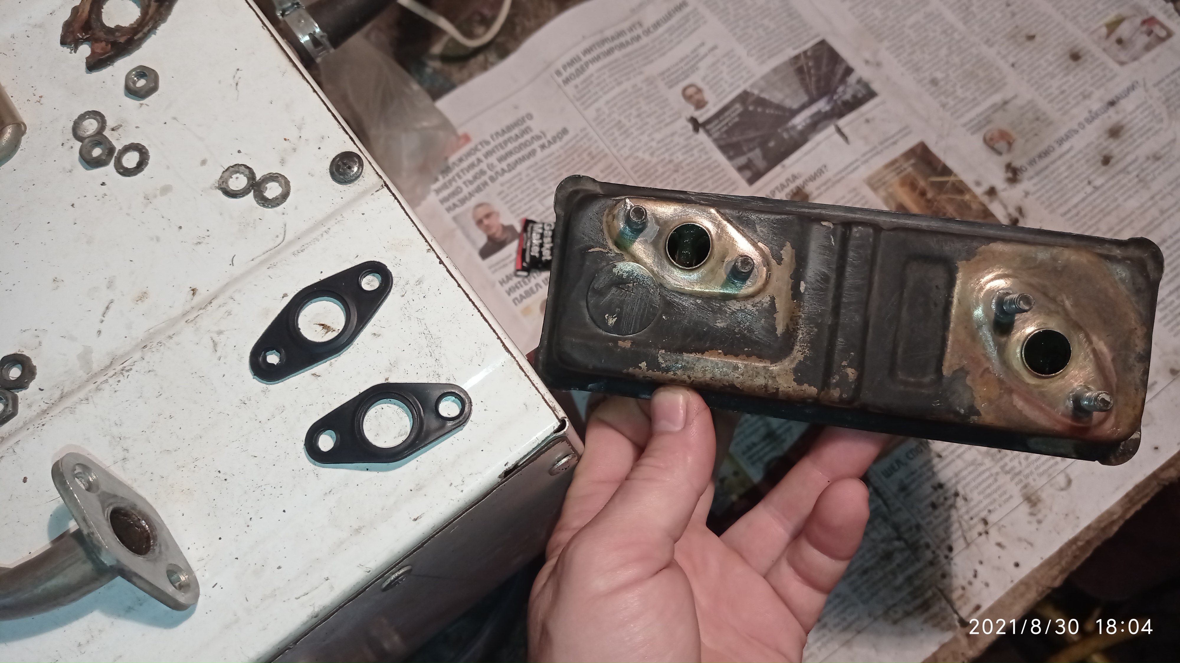

Непрочитанное сообщение X-TAZ » Пн авг 30, 2021 12:10:18
:rlc: Гг. Приятная новость- радиатор печки не течёт! Течёт на прокладке правого патрубка! Видно шо резинки потресканые! Это чудесно. Ну и на штоке шарового краника сопливило уже давно, но там не текло. И оказуеца заслонка над печкой у меня есть! Просто она чёто заклинена или не подсоединена к рычагу! Да и листьев полпечки закрыто! Жах.
Размер моей печки - ширина как у этой алюминиевой, а вот длина у люминиевого короче. Вобщем пойду куплю прокладки печки и заменю. И на место! Просто утечка покрщывалась с водительской стороны!!! Я и подумал шо течёт дето слева печка на бачке!
Отправлено спустя 3 часа 42 минуты 18 секунд:
:-J печка внутри кстати чистейшая! Ни налёта нет ничё! А ещё у меня была потресканая и неприкрученая резинка, шо уплотняет патрубки на выходе в моторный отсек! И я наблюдал когда движок трясётся, то шатались и патрубки печки. Щас купил новую резинку и закреплю их. И будет держать! Это и было причиной- расшатало!

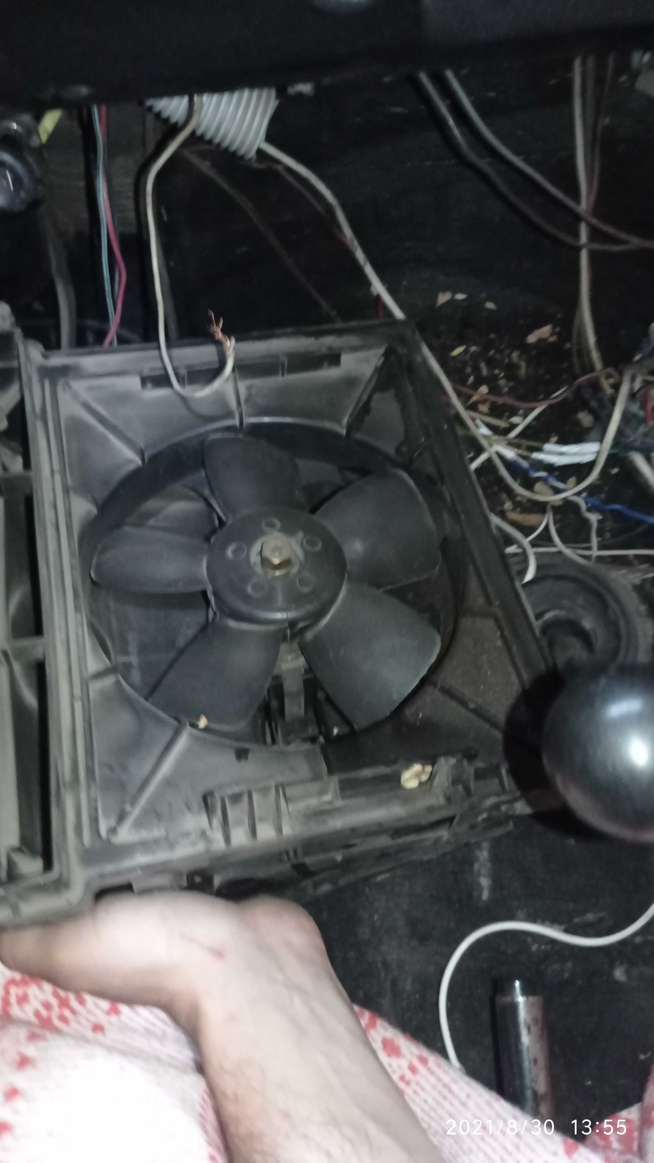

:thumbsup: Я зробыв печку. И даже заслонку. Над печкой. Там три хомутика пластиковых и механизм пашет ггг
А я 11 лет думав шо там нету заслонки!
Токо я пока не вкурю если я закрыл сверху заход воздуха, то откуда оно сосёт воздух. .
С заслонкой буит типа плюс- если на улице прохладно и её закрыть, то не тянет в ноги холодный воздух! а то бывало мёрзнут ноги.
