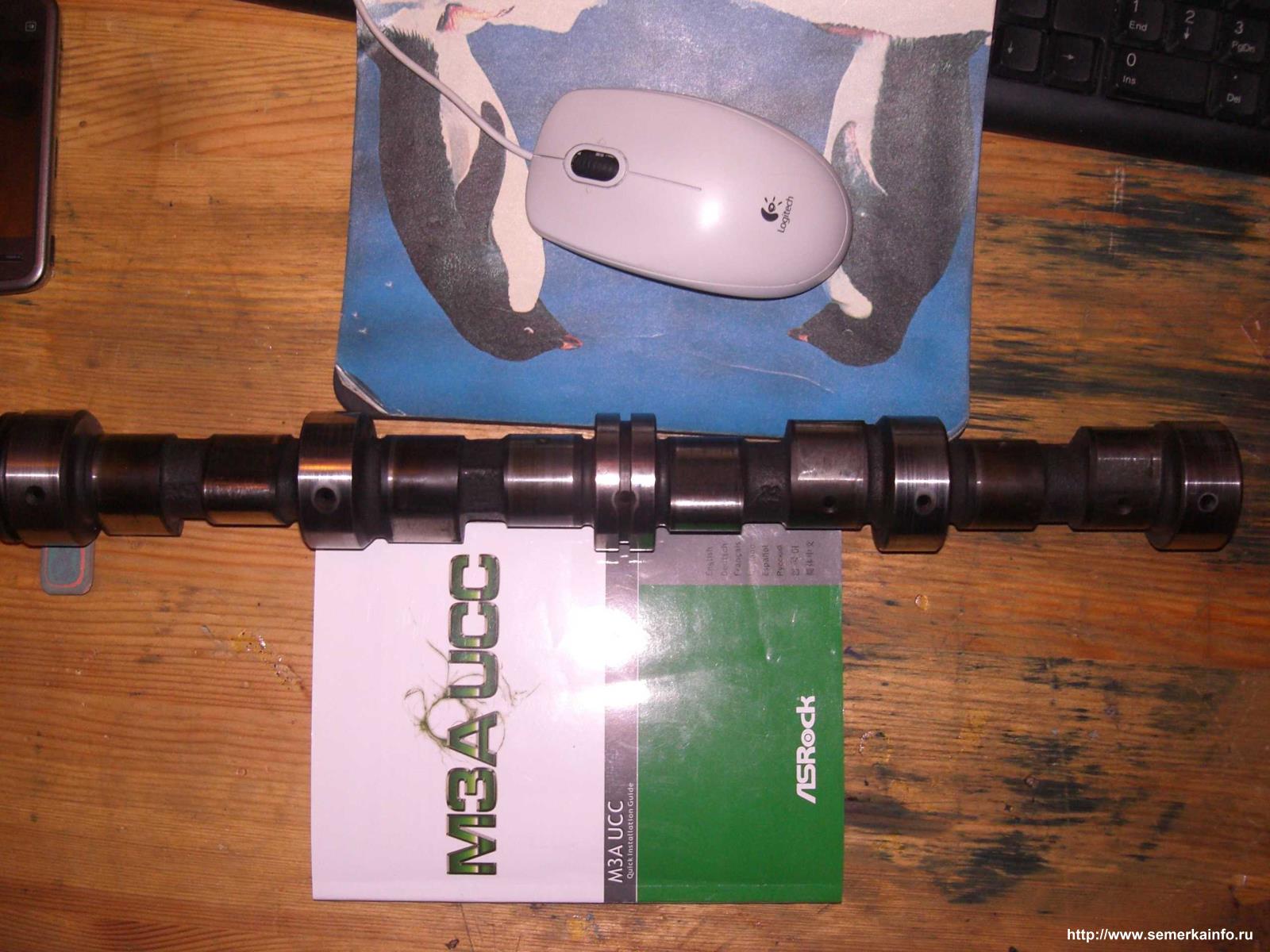

распред с моей старой семёрки. на вале написано 32, это так и должно быть?

Фёдор писал(а):распред с моей старой семёрки.
там шестигранник есть? сфоткай полностью всю длину.
цифры разные бывают

Непрочитанное сообщение Фёдор » Сб сен 24, 2011 13:15:59
вот.
а чё цифры значат? :look:

Непрочитанное сообщение D.I.M.A.R. » Сб сен 24, 2011 18:50:42
Фёдор
на фото видна одна шестигранная шейка - это стоковый распредвал 2101.
а чё цифры значат?
или марка стали/чугуна или технология (цементация, ТВЧ )
http://myniva.ru/publ/chavo_po_nive/dvi ... /14-1-0-61

Фёдор писал(а):а чё цифры значат? :look:
Вроде как номер копии с идеального распреда,т.е. чем больше,тем сильней отличается.
