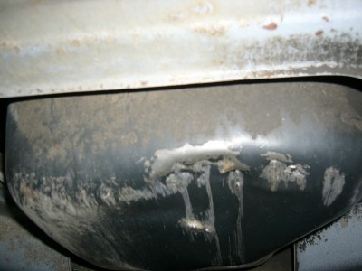

Подскажите кто знает, при разгоне после 1й передачи, при переключении со 2й на 3ю, загорается сигнальная лампа, и потом тухнет. Думал масла мало, на щупе max я правда долил ещё грамм 200 так ради интереса. вроде перестала гореть, а на утро всё заново. Подскажите плз что делать.

Непрочитанное сообщение Буйный » Чт авг 19, 2010 13:04:31
djkirilldj А на крутых поворотах не моргает?

точно сказать не могу что на поворотах мигает, может и да, не замечал. Могу сказать одно что за 1000км до этого я поддоном стукнулся не плохо (ну тем где пробка,откуда масло сливают), пробоины нет, не вытикает нечего, а вмятинка тоже не велика длинной с пол карандаша в длинну, могу фотку показать если это поможет разъяснить в чём дело.

djkirilldj писал(а):могу фотку показать если это поможет разъяснить в чём дело.
Уже не надо! Я не зря спросил про повороты..Отломил ты, похоже, маслозаборный патрубок насосика.Шибко не расстраивайся, подлей маслица с поллитрика и спокойно в сервис на снятие подона двига с целью замены того патрубка. Приобрети заранее. Удачно ударился... :sad:
