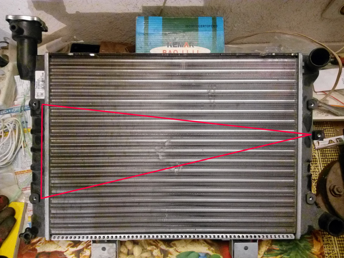

Вообщем взял у парня, по случаю, за 300 грн, говорит, что он на нем 10 км проехал.
Взял его в руки, он как игрушечный и лёгенький такой. Шлангочки, конечно, надо будет на выходных новые купить. Чё-та они совсем как-то не так, верхний вообще в другом углу. И, этот датчик, с проводочками, который на вентилятор идет, тоже не понятно куда втулить. Может, вообще вентилятор не ставить?

Он от инжекторной 07, там свой кожух для мотора охлаждения(отличается правым креплением на двух винтах) и свои патрубки(верхний S-образный, а нижний похож на обычный), потому нет разъёма под датчик, что управляют мотором мозги.
О-хо-хо, я так и знал, что не все так просто...
И что теперь делать? Пойдет он на мою карбовую? Или не стоит заморачиваться?

PECHKIN писал(а):
Вт ноя 12, 2019 19:11:04
Ну тут несколько вариантов.
1. Поставить принудительное охлаждение
2. Поставить электро, врезав переходник ГАЗ
и прикрутив кожух мотора охлаждения через переходную пластину.
Так сделано у меня(принципиально ставил пластиковый кожух), тут же просто в обратную сторону сработать.
3. Вернуть радиатор обратно

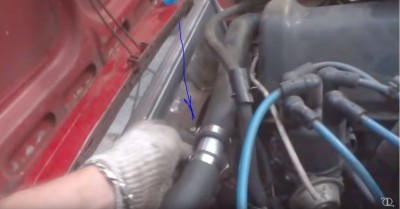

Да. 3102-1303009 , только в верхний патрубок врезать не есть правильно по двум причинам:
1. Уровень ОЖ может упасть(по ряду форс-мажорных обстоятельств) и датчик не нагреется до нужной температуры
2. Мотор охлаждения будет включаться преждевременно и даже на ходу, что влечет как повышенный расход, так и уменьшенный ресурс оного, иначе бы на Автовазе уже давно датчик ставили сверху.

По переходнику - тоже уже вычислил, что это Волговский (Газель) прибомбас, а то искал бы его в водопроводных магазинах (w00t) Надо будет посмотреть на рынке, на крайний случай, в интернете можно и заказать.
Но, большинство пользователей все-таки советуют врезать переходник именно в верхний шланг - вверх ногами, чтобы по нему протекала ОЖ. Если поставить его боком или вверх головой, то жидкость действительно может не доставать до датчика.
