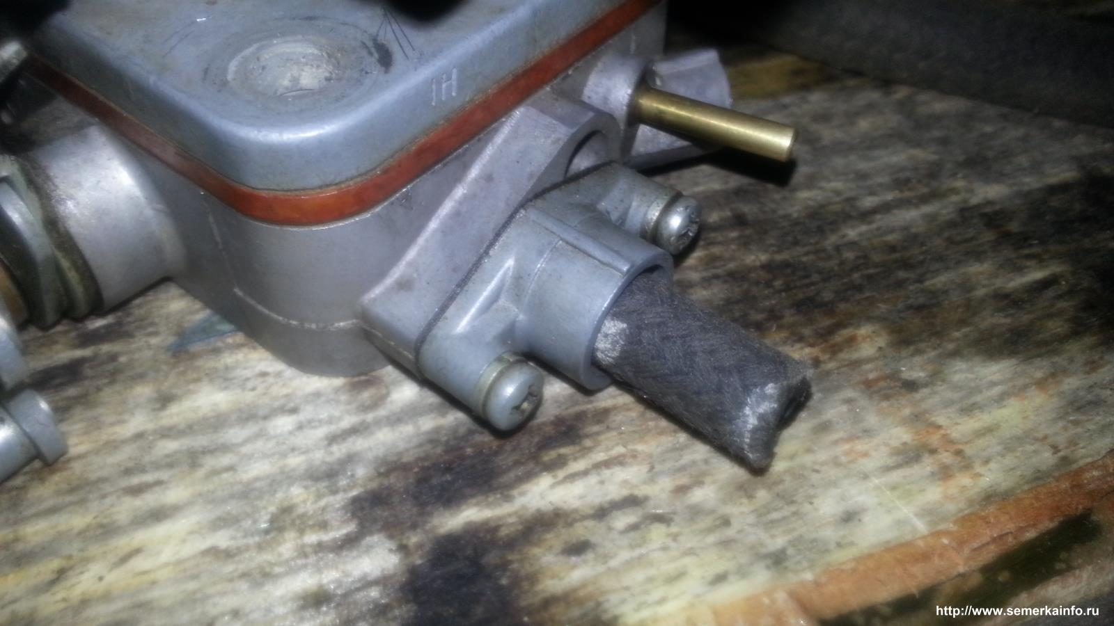

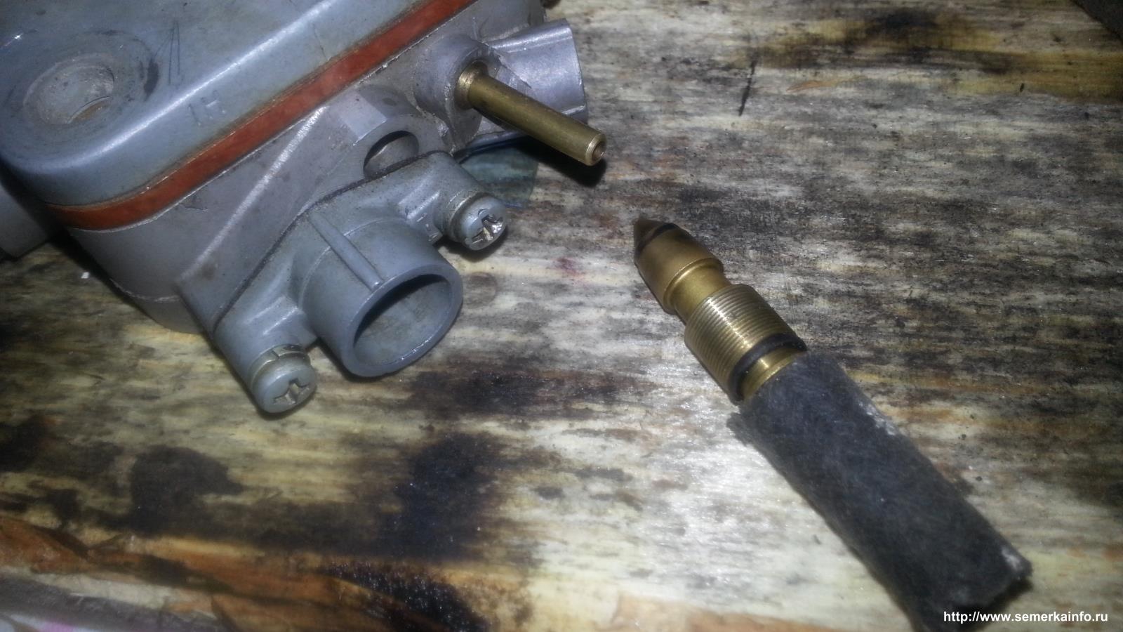

Постоянно раскручивается винт кол-ва и повышает об. ХХ. Посоветуйте что-нибудь.

Выдуманный человек писал(а):Постоянно раскручивается винт кол-ва и повышает об. ХХ. Посоветуйте что-нибудь.
можно кольцо уплотнительное поменять, выверни полностью винт, да замени.

У нас в автомарките росыпью продоют. В ремкоплектах есть, но не во всех. Можно еще кусок трубки подходящего диаметра на него одеть. От вакумника например, думаю должно налезть, ею и крутить винт, отвертки не надо.

Был сегодня в гараже, заодно проверил, кусок трубки для возвратного клапана 9ых моделей как раз подошёл, фик раскрутится. Винт закручивается до конца но, надо проверить на двигле, нет возможности, поменял карб.

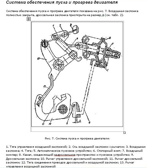

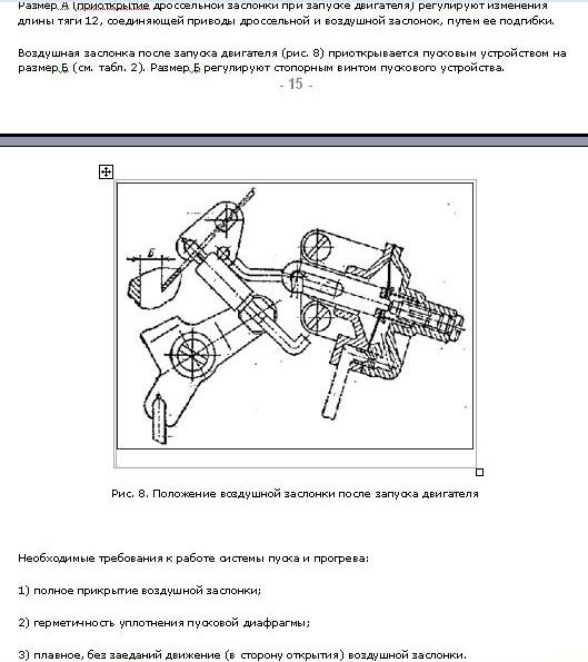

Регулировать пусковое устройство караба, а именно лёгкость приоткрытия воздушной заслонки на необходимый зазор( 6,5 мм) при первых вспышках в цилиндрах. Тут смотри http://car-exotic.com/vaz-cars/vaz-lada ... ne-14.html
и мои скрины. А также проверь уровень топлива в ПК (опИсано чуть выше) и соответствие жиклёров (воздушных и топливных) табличным данным (инфа здесь http://www.daaz.ru/product/regul/ozon.htm) - судя по симптомам смесь беднится.

Буйный писал(а): Регулировать пусковое устройство караба, а именно лёгкость приоткрытия воздушной заслонки на необходимый зазор( 6,5 мм)
а я на зиму 3 мм делаю....с пол тыка схватывает....меньше воздуха холодного идет,смесь богаче :thumbsup:

prostovanzo Ты всё сделал по моим скринам? И телескопическая тяга работает как часы? Ничего не "заедает"?

Напрасно, дай двигу "погоняться" немного на этих оборотах, а потом сбавляй по-лёгкому. И опять возвращаюсь к вопросу - Ты всё сделал по моим скринам?(имею ввиду регулировку пускового устройства карба) (!) Дальнейшая дискусия без ответа на этот вопрос бессмысленна ;)

:no: :no: Оно работает до тех пор пока пипка "подсоса" хоть на децелку не утоплена до упора (читай, воздушная заслонка не принялА строго вертикальное положение)
