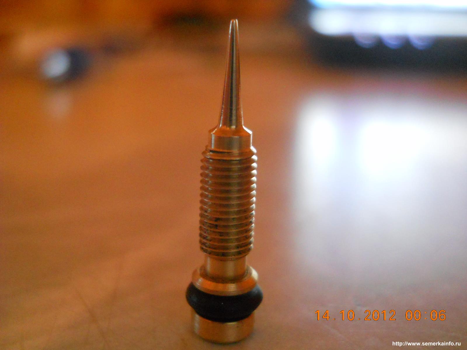

strizh-sasha писал(а):У меня болт качества на очень много выкручивается, чтобы найти максимальные обороты.
по хорошему такого быть не должно или жиклер не тот или подсос воздуха в канале ХХ где крышка прижимается.

Советовали доработать болт качества (заострить) чтобы появился четкий максимум оборотов.

Книги не помню в каком разделе. Сам заточил и отполировал. Так нормально?

strizh-sasha писал(а):Книги не помню в каком разделе
не книга а видео загугли и посмотри обе части
strizh-sasha писал(а):Так нормально?
туповат кончик
туповат кончик
Понял исправлю. Спасибо.
А вот так хорошо или ещё остре? Посравнению с тем что было этим Ж можно вещи штопать. А так фотик блик дает, на глаз даже очень острый.

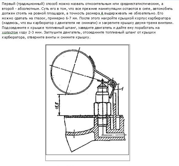

артур с Это у тебя проблемы с давкой топляка от б/насоса. Вылет привода его штока(и сам шток) проверены? Уровень и его стабильность проверять по моим скринам выше. И только так (!) (!)
Re: Настройка карбюратора
Непрочитанное сообщение артур с » Чт ноя 01, 2012 16:19:04
Буйный писал(а):артур с Это у тебя проблемы с давкой топляка от б/насоса. Вылет привода его штока(и сам шток) проверены? Уровень и его стабильность проверять по моим скринам выше. И только так (!) (!)
спасибо...была где то в углу башки такая мысля :cool: ...только вот напрашивается опять вопрос :crazy: Я же ведь его ОПЯТЬ ВЫСТАВЛЯЮ на 28 мм от кромки(как у тебя на схеме) и ОН ГАД 2 -3 НЕДЕЛИ РАБОТАЕТ....стало быть давит насос то :hmmm: ....и причем когда подгибаю язычок на поплавке,то он жестко идет,то есть не может самопроизвольно поменятся....короче чудеса какие то...полтергейст блин :alien:
Сообщения: 42219
Поблагодарили: 5096 раз
Непрочитанное сообщение Буйный » Чт ноя 01, 2012 16:27:11
Буйный писал(а):стабильность
Вот ключевое слово. Запорная игла тоже может мудрить /залипать в закрытом положении. От перекоса, например. Язычок поплавка должен быть максимально перпендикулярен оси иглы. Иглу хвалят "ЮНИКАР", вроде. Думай.
