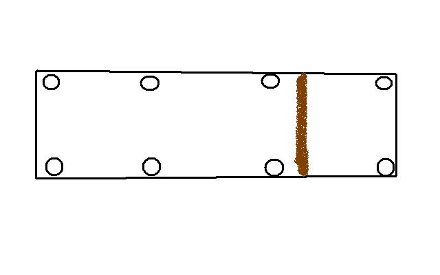

Добрый вечер! Если тепловой зазор неравномерный, это под замену рапред и рычаги?

Almaz писал(а):Если тепловой зазор неравномерный, это под замену рапред и рычаги?
что значит тепловой зазор не равномерный??? ты выставляеш тепловой зазор при регулировке клапаннов, одинаковый на всех клапанах, если он неравномерный то требуется его отрегулировать до равномерного...

короче это зазор просматривается на глазок и видно что левее этот зазор намного больше чем правее. короче это 7 кулачка, я его уже сколько пытаюсь регулировать никак стучит всегда. и еще на корпусе подшипников рапреда образовалась нагар полоса поперечная под 7 кулачком

Almaz писал(а):короче это зазор просматривается на глазок и видно что левее этот зазор намного больше чем правее. короче это 7 кулачка, я его уже сколько пытаюсь регулировать никак стучит всегда. и еще на корпусе подшипников рапреда образовалась нагар полоса поперечная под 7 кулачком
аааа ты вон о чем, перекос кулачков, такой зазор регулируется либо подгибанием одного плеча пружинки которая поднимает рокер, так что бы просевшая боковина рокера пружинкой поднималась до ровного состояния самого рокера на глазок, а вообще то такой зазор проще всего регулировать при помощи рейки...

а о чем диктует нагар на корпусе рапреда?

Almaz писал(а):а о чем диктует нагар на корпусе рапреда?
откуда там нагар? он темный может быть от некачественного масла или из-за несвоевременной замены масла.
а сколько компрессии в 4-м котле?

мы на разной волне кажется :| Корпус подшипников рапреда вот на наем нагар поперечная над 7 листком рапреда

Маслосъёмному колпачку 7 клапана либо совсем края, либо вот-вот край будет.
