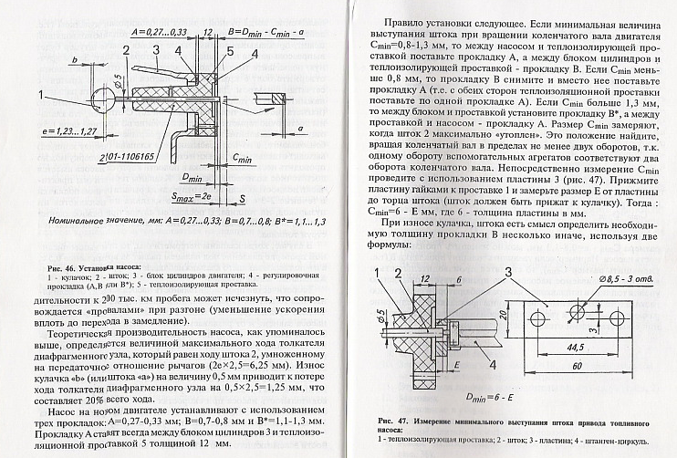

Я представляю себе что там творится с поросенком который этот толкатель толкает :slap:
Re: Бензонасос
Непрочитанное сообщение четвёрковод » Пн сен 03, 2012 17:00:31
Ko$mO
Теперь ищи подходящий клапан и из него делай шток.

С клапаном идея хороша но если метал штока будет прочней чем свойство металла привода трамблера, то износ привода увеличется в разы, шток то проще менять чем привод? Я думаю так что если точить из клапана то дополнительных закалок не производить, так как это делоют с обычними штоками!
Re: Бензонасос
Непрочитанное сообщение четвёрковод » Вт сен 04, 2012 6:03:08
Ko$mO
На сколько я помню из клапана уже готовый шток получается, не требует обработки.
Давно так делал, на заз, на сколько помню один раз.

Согласен с тобой на все 100% но если у токаря с руками проблема, то он резцом на станке может послабить закалку или наоборот перекалить (зжечь) :palcheg:

Ребя, а клапан та с чего брать? У толкателя диаметр совсем ничего..или я уже запамятовал..

Буйный писал(а):Ребя, а клапан та с чего брать? У толкателя диаметр совсем ничего..или я уже запамятовал..
Клапан подобрать главное по длине :palcheg: дальше ищешь хорошего токаря и он тебе его протачивает в нужный диаметр, после примеряешь стандартный шток толкателя и отрезаешь нужную длину!

:hmmm: Толя, я писал, на заз делал и точно не стачивал диаметр, завтря уточню :hmmm: ...
Вот, нарыл кое что у форумчан http://www.vaz2101.ru/

четвёрковод писал(а): на заз делал и точно не стачивал диаметр
На жучках такой номер с родными клапанами не пройдёт - их диаметр 8 мм, а у толкателя 5 мм. Как вариант - высверливать теплоизоляционную проставку. А проточеный стержень ещё и полировать трэба, иначе он сожрёт проставку несмотря на смазку.
Если токарь толковый он тебе и проточит и отполирует хоть до зеркала, я на данный момент занялся поиском подходящего клапана и токаря!

Ko$mO Тогда, видимо, нужно брать впускной. Там просто хромникельмолибденовая сталь, а выпускной - составной, головка из хромникельмарганцовистой стали.

Мне кажется есть два пути.
Думается если рассверлить направляющую до 8 мм, на сторону получится 1.5 мм, не смертельно.
А вот токарь наверно не поможет, нужна круглая шлифовка.
Но есть ещё мнение коллективное и интересное.
Покупной шток может быть как раз изготовлен правильно но не правильно эксплуатировался.
Есть мнение, что этот шток не калят, а цементируют, толщина слоя цементации невелика и это нормально.
Но если выход штока не был отрегулирован прокладками и был больше положенного и шток работал как бы в упор это привело к утрате цементации а следом и истирание или деформация.
А допуски в этом узле не так уж и велики, хотя узел кажется проще некуда.

четвёрковод писал(а): на сторону получится 1.5 мм, не смертельно.
Того же мнения :yes: .

Не правильно лтрегулированным штоком можно и бензонасос угробить :slap:

По поводу бензонасоса рискну предположить, что вылет штока установлен неправильно, либо на штоке выработка (шток под замену).
Если что, поправьте :rolleyes:
