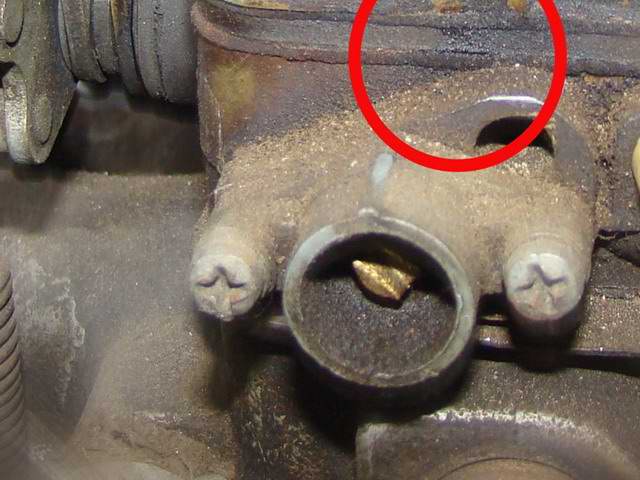

Re: Карбюратор это просто.
Добрый день!
Может вопрос немного не по теме, но все-же.
Карбюратор Солекс 21083-1107010 для двигателя 21083 (машина соответственно Ваз 21099).
Недавно заметил подтекание бензина по оси заслонки второй камеры со стороны экономайзера мощностных режимов.
Может кто знает причину и как устранить.
Заранее спасибо.
Заранее спасибо.
FreON
думаю никак, только замена втулок. я всегда профилактически маслицем капал на оси и с такой проблемой не встречался.....а как так может дико подтекать??? изнутри или с крышки ЭМРа текёть?
Ну, он не то чтобы дико подтекает, но стопорное кольцо оси второй камеры влажное.
На металлическом щитке под карбюратором пятно (почти сухое или слегка жирноватое) размером
примерно 10х15 см.
Экономайзер мощностных режимов вроде сухой, но на его крышке со стороны оси - коричневый налет.
примерно 10х15 см.
Хорошо. Проверю-отпишусь. Спасибо.
Может еще у кого нибудь есть варианты чтобы проверить все вместе?
