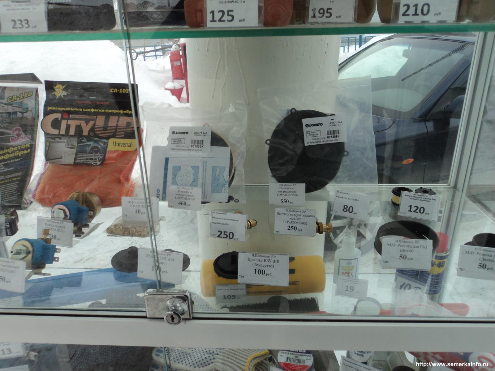

Добавлено спустя 5 минут 16 секунд:
Кстати,у нас на одну АГЗС завезли пробную партию запчастей,цены поразили,дешево,затарился р/к Ловато и фильтром.У газовщиков в 2 раза дороже

я ремкомплект редуктора за 850 брал :sad:
