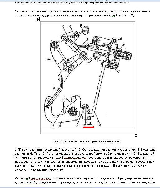

ни кола Воздушная заслонка при полностью вытянутой пипке подсоса и работающем двиге должна быть приоткрыта на 5...5,5 мм (на твоём карбе), размер Б. А дроссельная при этом должна быть приоткрыта на 0,7...0,8 мм, размер А.

фу, ну, наконец-то , разобрасля во всех примудростях. ВОзник вопрос - в какой момент регулируют стопорный винт автоматического пускового устройства? Сейчас я вспомнил, что когда менял все прокладки на карбе, поскольку я ни знал назначение этого винта, я его, просто, покрутил туда-сюда. Вот в нем, по всей видимости, и загвостка.

немного поковырялся с карбом. Действительно, размер "Б" был меньше положенного. Но решилось все очень просто - побрызгал вегетой и все стало нормально с размером "Б". Но, все равно, при запуске всего 1000 оборотов. Это же мало!! А еще нет морозов, ведь. ...Чтобы проверить расстояние "А" нужно снимать карб. Не хочется((. Это уже в крайнем случае. Есть еще мысли, почему малые обороты при запуске двигателя?
